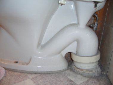

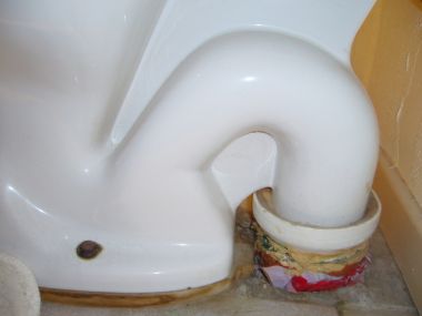

Beste,
Ik ga mijn toiletten vervangen, maar ben nu niet zeker van welke uitgang ik moet kiezen (kies sowieso voor een toilet pack).
Ik dacht aan een H-uitgang, en dan met een flexibele buis naar onder werken.
Of werk ik beter met een S-uitgang, of toch maar een CA?
Ben hier niet zo in thuis, dus graag wat hulp aub :).
Hieronder foto van mijn toiletuitgangen!
Zo te zien zit de afvoer heel dicht tegen de achtermuur? Dan is dit bij uitstek geschikt voor een frame met daaraan een zwevend toilet.
Mja, hangend toilet is voorlopig geen optie.
Muren achter toilet zijn eigenlijk tussenwanden, dus is wss niet stevig genoeg?
Maar voorlopig dus staand toilet...
Denk dat je even in de winkel moet kijken en meten hoever zo'n S-/CA-uitgang vanaf de achterkant pot zit. Let ook op de afstand waterreservoir t.o.v. de muur; dat moet je nog wel kwijt kunnen tussen pot en muur.

Ok, zal even wat verduidelijken:
Ik heb al 2 wc packs gekocht met een H-uitgang, maar vroeg me nu af of dit wel de juiste is.
Kan nog gaan inwisselen indien nodig...
Vraag me af of de wc niet te ver naar voren moet geschoven worden met een H-uitgang, maar kan dit niet testen want als pack open is kan ik niet meer ruilen :).
Wat is H en CA uitgang? Ken alleen maar PK en AO in diverse uitvoeringen. Je zou hier een PK pot kunnen toepassen met een PK bocht. Wellicht zou een pot verdekt AO ook passen eea zul je eerst moeten meten.
Indien vast te krijgen is een hangtoilet ook een mooie oplossing. Heb de afvoeren in ieder geval vaak een stuk ongunstiger meegemaakt.
Je kunt tevens nog keuze maken in reservoirs, er zijn platte en dikke uitvoeringen te krijgen. Deze zullen echter wel niet in dit soort pakketten zitten.
