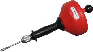

Ik probeer mijn verstopte afvoer te ontstoppen dmv een trekveer.
Die van 5 meter is ontoereikend en een van 10 meter krijg ik niet door de bochten heen. Ooit was ik zo dom om knietjes te gebruiken ipv y stukken.
bestaan er ook trekveren van ao meter die niet zo dik zijn?

    Inplaats van een trekveer, kun je hiervoor beter een ontstoppings veer gebruiken.
    Die kun je vaak door de bochten draaien.
    Xr8
    Als er 90 graden bochten gebruikt zijn dan zal een of twee wellicht lukken, daarna houd het vaak hard op. Voordeel van een ontstoppingsveer is dat er een haak aan zit waardoor rotzooi blijft haken en je dit mee terug kunt trekken. Tevens kun je deze veer er draaiend indrukken. Als de afvoer nog enigszins loopt zou je het kunnen proberen met vloeibare ontstopper. Heb daar best goede ervaringen mee. Wees wel voorzichtig!!!
    Succes.
    Henk253
    Of je huurt een trommel ontstoppingsveer hier kan je meer kracht mee zetten als je door die bochten moet.
    Werkvrouw
    Ik bedoel ook een ontstoppingsveer. Die van 5 a 6 mm krijg ik er nog wel doorheen, maar 10 mm lukt me niet meer. Zou dat wel moeten lukken als ik er flink aan draai?

    Jongens/meisjes, het is gelukt!!
    Een professionele ontstoppingsveer gehuurd, niet te dik 7 mm oid en 10 meter lang, door het solide gehalte van het apparaat en de draaitechniek kom je er dan toch relatief gemakkelijk doorheen.

    Werkvrouw
    Ja, zo een dus!! Super
