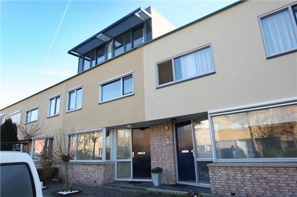

Beste klussers,
De ingang van mijn huis (van buiten naar binnen) is een stukje betegelt, ziet foto.
De tegels zijn allemaal los, dus de hechting met de xps bouwplaat is er niet meer. Dus direct onder de oude tegellijm heb je xps bouwplaat.
Nu wil ik weer nieuwe tegels leggen, tegels van 30 cm x 30 cm, echter welke tegellijm?
Uitgangspunten
1/ Lijm moet bestendig zijn tegen buitenlucht
2/ Lijm moet hechten aan xps bouwplaat.
In afwachting van jullie reactie, tot horens.
mvgr
Ivan
Het beste is om die xps isolatie er helemaal er onderuit te halen, en dan een cement dekvloer te maken, en daar de tegels op te leggen.
Zorg in ieder geval, dat er geen vocht onder de tegels kan komen.
Anders zal dit als het vriest weer kapot vriezen.
Liggen bij de buren ook alle tegels los?
Hoe oud is het huis? Klinkt als een bouwfout.
Die isolatie ligt er misschien om een koudebrug te voorkomen? Dan kan je het niet zomaar vervangen door een cementdekvloer.
Geachte Klussers,
In eerste instantie dacht ik ook aan het verwijderen van de isolatie plaat echter dan vormt er een koude brug.
Tevens op de vraag :"liggen de tegels bij de buren ook los?"
Ja deze liggen ook los.
Op de vraag:" hoe oud is het huis?", huis is van 1994.
