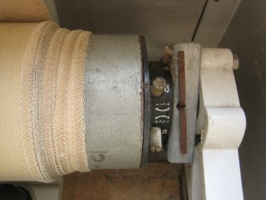

Ik heb een knikarmscherm, echter deze gaat te ver uit zodat de armen recht komen te staan.
De motor zit aan de rechterkant en het doek rolt boven over de rol, weet niet van welk merk het scherm is.
Moet ik stelschroef 1 of 2 hebben om de uitval te verminderen.(zie foto)

Dat is zo niet te zeggen, een kwestie van uitproberen.
Je moet in ieder geval naar de min-kant draaien.
Kluske
Neem nummer 1 dit is de afstelstift om de uitval te verminderen.
Wees voorzichtig met een schroevendraaier want de afstelstiften zijn in de loop der jaren bros en hard geworden zodat ze heel snel afbreken.
Neem een kunststof plug van 8 mm schuif deze om de afstelstift en verdraai dan de stift richting de min.

Beiden bedankt voor de info, ik ga het uitproberen.
Maxicosi
:D Ik ben heel blij, het is gelukt.
Bedankt!
