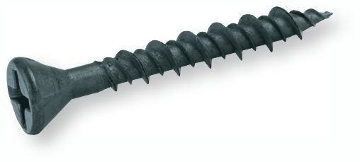

Voor de OSB platen vast te zetten, kun je het beste freeskop schroeven gebruiken.

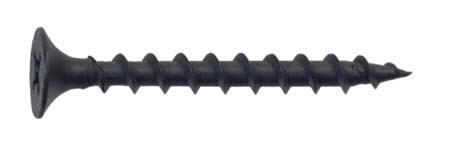

Voor de gipsplaten kun je normale gipsplaten schroeven gebruiken, met grove schroefdraad.

Tiho
Zoals je kunt zien is het laatste stuk van die schroeven glad dus trekt dat wel aan. Osb 9 mm is voldoende ook. Ik heb de platen in de lengte door laten halen in de bouwmarkt , dat vervoerd en gebruikt veel makkelijker.
De platen kun je horizontaal monteren en hoeven niet met de rand op een stud uit te komen, deze trek je weer vlak met het vastschroeven van de gipsplaten.
Wanneer de platen niet op de randen vastgeschroefd worden trekt de gipsplaat kapot, misschien al bij het plaatsen van de gipsplaten maar zeker wanneer er iets zwaars aan komt te hangen, daarvoor waren de OSB platen immers voor bedoeld.
De gipsplaat hoeft alleen in het hout vastgezet te worden. Je kan dus de hoh maat van metal stut aanpassen aan de afmeting van het OSB. Scheelt zagen.

Nog ff wat;
Tegen metal-stud gebruik je schroeven met fijne draad, in hout met de eerder omschreven grove draad.
