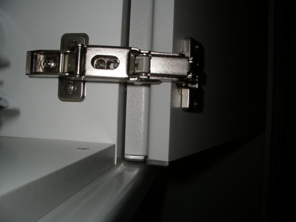

Zoiets.
De deur gaat niet verder open, deze blijft ongeveer 17 cm van de wand.

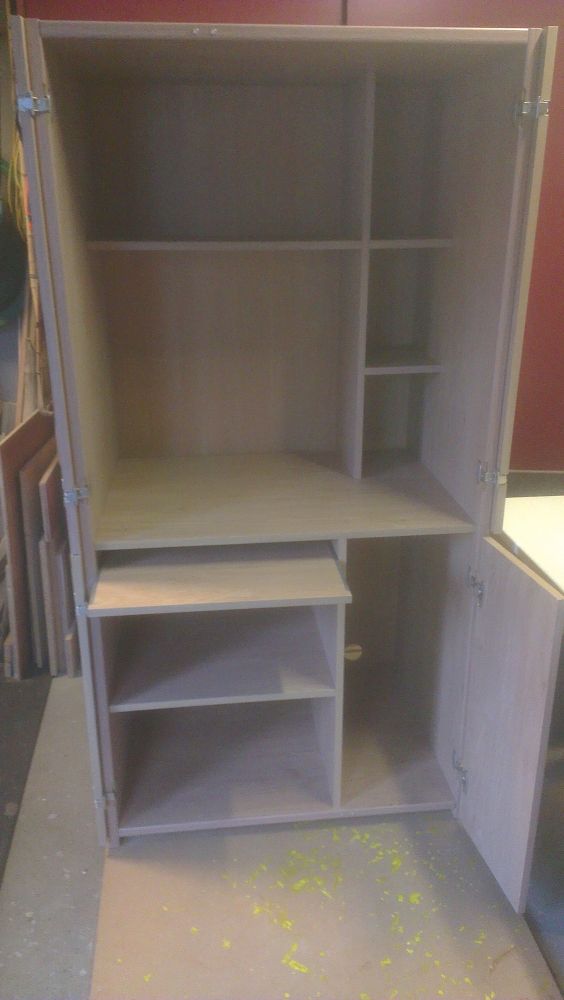

Dit is het resultaat met de potscharnieren, de deuren zijn 60 en 30 cm breed. bovendeuren links 30 en rechts 60 onderdeuren rechts 30 en links 60.
Ik neem aan dat de PC rechtsonder komt?
Misschien dan nog wat extra gaten of rooster in de achterwand voor ventilatie?
