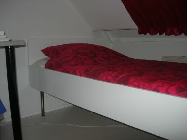

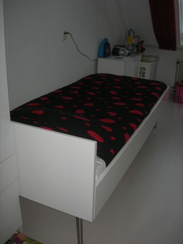

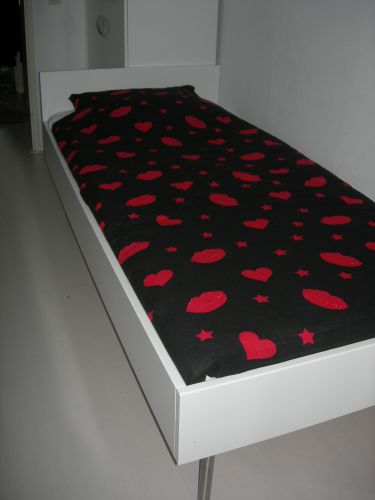

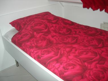

Hallo, ik wil iedereen die mij tips heeft gegeven voor het schilderen van mdf hartelijk bedanken.
Bovenstaande bedden zijn het resultaat.
Ik bed er heel tevreden over, alleen moet ik nog een manier zien te vinden zodat ze niet meer wiebelen in de lengte. Misschien een extra lat er tussen maken? Dus wie tips heeft, ze zij van harte welkom.
Groetjes Carina
Strakke hoezen :mrgreen:
Het schilderwerk is ook strak..
Jeroen94704
Zijn die pootjes niet heel klein voor een bed? Volgens mij ken ik dat model, en zitten ze elk met vier schroefjes in de bodem vast. Ik voorspel dat dat een keer kapot gaat.
En de oplossing weet u ook ?
Jeroen94704
Nee, niet echt. Misschien is het helemaal geen probleem hoor, maar toen ik de foto's zag was mijn eerste reactie "Die pootjes gaan loskomen". Da's alles.
