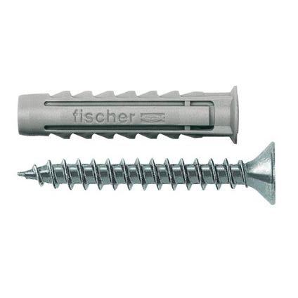

Ik dacht zelf deze pluggen te kunnen gebruiken: Fischer nylon spreidplug SX 10 S met schroef 10 x 50mm.
Is dit inderdaad een goede keuze? Of kan ik beter andere pluggen/schroeven kiezen?

Misschien ben ik inderdaad niet helemaal duidelijk geweest omtrent de maten. Hierbij wat ik in gedachten heb:
Pluggen: 10x50mm
Schroeven: 7x65mm
Ik had de maten niet helemaal goed in m'n hoofd zitten. In deze plug kan een spaanplaatschroef van 6 tot 8 mm :prima:
