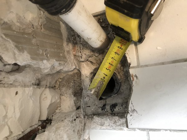

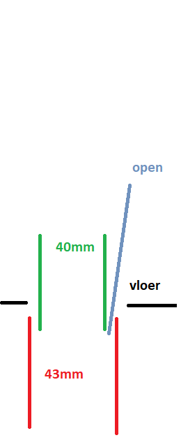

In de grond zit een gat van 43mm (binnencirkel). De buis die in dit gat moet is 40 mm (buitencirkel). Er moet een overgangsrubber opkomen tegen eventuele rioollucht. Welke overgangsrubber heb ik nodig? Dit is volgens mij geen standaard maat?
Situatieschets:
T gaat om een afvoerbuis voor de wastafel.
Of is rondom afkitten een optie?

Van de pijp in de grond in de buitenomtrek 50 mm ja. Maar het lijkt een beetje alsof de buis zelf geen 50mm is, maar dat er om de buis nog een laag heen zet (wat uiteindelijk uitkomt op 50mm)
Zoals ik het begrijp is de buitenkant 50?
Zoja zou het dunwandig kunnen zijn.
Dan is het misschien handiger om met een mof te werken.
Of verder uitkappen om het zeker te weten.
Dikwandig pvc is 50x3,2. Dat heeft een binnenmaat van 43,6. Met een rolmaat gemeten zal dat wel 43 mm zijn.
Vrijkappen en een mof erop.
Als het de kleur zwart is die buis is het geen pvc, dan moet je met manchet gaan werken.
en daar in een R.O ring 50x40, of 50x30
