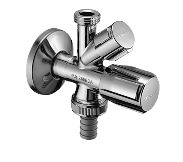

Of de hoekstopkraan vervangen door een combi waar je de vaatwasser ook op kan zetten.
Dan is de plek van de afvoer nog steeds de bottleneck.
