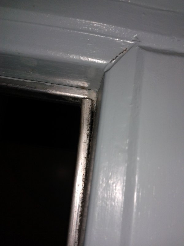

Met welke kit kan ik dit het beste vastzetten? Ik zie dat er een de hoeken een witte kit zat, maar geen idee welk type dat was. Ik moet redelijk wat kracht zetten om de balk tegen het hout te duwen, dus het liefst zo'n sterk mogelijke kit.
Stalen balk? Ziet eruit als een aluminium tochtstrip :?:
Alex1
Het is inderdaad een aluminium tochtstrip. Mijn fout.
Als de strip makkelijk los te halen is, dat doen, rechtbuigen en terugplaatsen.
Anders een beetje montagekit erachter (hecht mogelijk slecht door het vuil) en met een latje tussen het kozijn vastklemmen.
Rola
Spijkertje erbij.
Tik je zo door het aluminium heen.
Alex1
Gelukt met extra spijker erdoor slaan.
Bedankt!
