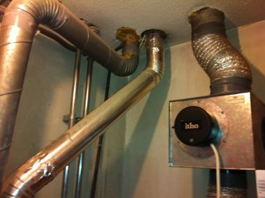

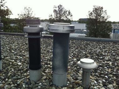

Beste klussers,
Mijn CV is volgens mij niet goed aangesloten, dus heb ik er maar een foto van gemaakt. De rookgas afvoer zit nu op de middelste pijp (die dikke die dicht is aan de bovenkant). De lucht aanvoer zit nu op de linker pijp. (rechts zit centrale luchtafzuiging).
Heb ik gelijk dat op de linker pijp de rookgas afvoer moet komen?
Groet Joost
Zoals ik het zie, is de linkse de rookgasafvoer.
Als je een gesloten toestel hebt hangen, staan de "pijpen" zo en zo verkeerd. Ze staan te dicht bij elkaar. Ze behoren minimaal 60 cm uit elkaar te staan i.v.m. recirculatie.
Of de foto staat in spiegelbeeld, maar ik heb het idee met wat ik zie, dat links de mechanische ventilatie is, de middelste de concentrische rookgasafvoer(of zou moeten zijn), en de rechtse een gewoon ventilatiepijpje van het dak is. Is verder weinig zinnigs en betrouwbaars over te zeggen.
Links is een concentrische rookgasafvoer. (aanvoerlucht en rookgasafvoer voor de ketel)
Gezien de diameter is de centrale afvoer de middelste en de rechter kleine buis zou een beluchter kunnen zijn van de riolering.
Onder het dak kan het vertekend zijn als de deze concentrische buis zich in een broekstuk uit splitst. Daar zal de vergissing genaakt worden als je onder het dak kijkt.
Laat de ketel eens flink branden en trek de steker uit de centrale afzuiging. Klim weer eens het dak op, foto toestel niet nodig :mrgreen: , en dan kun je waarnemen hoe het werkelijk zit. Klim daarna naar beneden en wissel het dan eens om, ketel uit en de centrale afvoer op de hoogste stand.
Ja precies dat dacht ik ook al (staat in de handleiding van de ketel ook al)

Hee dat is een goed tip! Dat ga ik vanavond eens proberen als het droog is tenminste... :mrgreen:
Ohja het is een Bosch VR ketel, in de CV kast zitten deze drie aansluitingen ook precies in deze volgorde, mits het inderdaad ergens afsplitst lijkt het ook zo op het dak te zitten.....

Om wat voor ketel gaat het en wat staat er beschreven over recirculatie?
Een centrale afvoerbuis voor ventilatie mag best naast een rookgasafvoer staan. Als het nu een centale aanvoerbuis is een ander verhaal, dit is niet toegestaan.
Het is een Bosch VRC-24 gesloten ketel. In de handleiding staat ook dat de in en afvoer 60 cm uitelkaar moeten staan....
Ik zal als ik thuis ebn ook even een foto maken van de binnenkant, dat is misschien duidelijker.

Als toestel concentrisch of met broekstuk alleen is aangesloten op de linker pijp dan is het ok.
Maar daarvoor hebben we dus een foto nodig (zoals reeds eerder gevraagd) van de aansluiring boven de ketel.
De linker pijp is een concentrische buis. De aanvoer en rookgassen gaan bovendaks door 1 zichtbare buis. Hoe het onderdaks loopt zou je zelf moeten kunnen zien. Meestal splitst deze zich uit in 2 afzonderlijke buizen.
De onderlinge afstand van een concentrische buis is dan lang geen 60cm.
Op deze foto zit links de luchttoevoer, in het midden de rookgas afvoer. Rechts de ventilator van de afzuiginstal.
Door deze drie pijpen was ik een beetje op het verkeerde been gezet, maar het klopt dat de middelste op het dak de centrale afzuiging is. De linker pijp op het dak is de aan/afvoer van de CV ketel. Het kleintje rechts zal idd wel de ontluchting ergens van zijn.
Dan is het zo toch goed aangesloten? (behoudens dan de dunne alupijp op de rookgas afvoer. Die ga ik vervangen door dikwandig alu)
Gezien het feit dat het een VR ketel is kan de dunwandige buis blijven zitten.
Niks mis mee.
Geld kun je besparen, of de buis moet slecht zijn.
Op de etage hierboven (de zolder??) Daar komen de luchttoevoer en rookgas afvoer wel samen in een broekstuk??
Mmm maar de service monteur zei dat hij zo niet goedgekeurd zou worden en dat er een dubbelwandige pijp op moest. Ik dacht eerlijk gezegd ook dat het zo mocht, maarja....
Ja ik denk het, dat kan ik niet zien want op deze verdieping zit het in een koker.....
De situatie verdient geen schoonheidsprijs, maar op een VR toestel mag een dunwandig alu pijp zitten als rookgaspijp.
