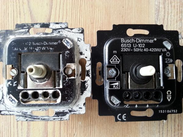

K Kinker 2 jun 2016 #1 Ik heb een oude (links) en een nieuwe (rechts) dimmer. Ik vraag mij af of ik die oude dimmer ook kan gebruiken voor mijn halogen 12v spotjes in de badkamer? De medewerker bij Hornbach zei namelijk van niet... maar wat daar precies de reden van was?
K Kinker 4 jun 2016 #2 Bij de rechter staat er 40-420 w Maar bij de linker enkel 420w... heeft dit iets met het dimmen te maken. De man bij Hornbach had het over een 'tronic' versie?
T Tom345 Specialist Elektra 4 jun 2016 #3 Het is moeilijk om hier iets zinnigs over te zeggen, want het typenummer van de dimmer is niet meer te lezen.
The headhunter Specialist Elektra 4 jun 2016 #4 De linker is een gloeilamp dimmer werkt niet met trafo's. De rechter kan gloeilampen en gewikkelde trafo's aan. Jij hebt een elektronische trafo, dus een tronic dimmer nodig.
