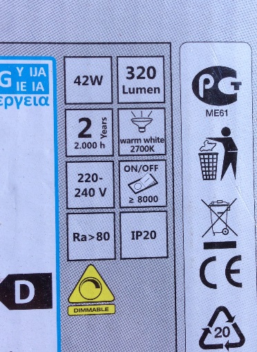

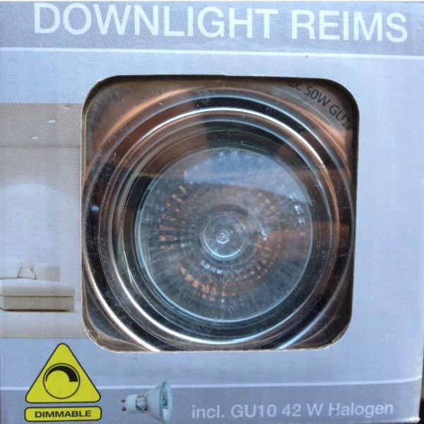

Ik heb 230volt spotjes met 42W. Kan ik hier ook een Dimmer met electronische trafo opzetten, of gaat dat niet werken?
Ik heb namelijk de set 'Kopp rome wit' van de praxis, maar kan geen bijbehorende dimmer vinden (met code R).
Of heft iemand anders een oplossing voor mij?
Zie foto's. Deze spotjes heb ik.
Ik twijfel welke dimmer ik dus moet hebben, ik heb hieronder even 2 verschillende (willekeurige) dimmers geplaatst, zodat ik weet welke ik moet hebben.
dimmers/kopp-rome-halogeendimmer-voor-gewikkelde-transformator/5028376 of dimmers/kopp-rome-dimmer-voor-electronische-transformator/5028375
Beide dimmers zijn voor het gebruik met halogeen spotjes op 12v die een transformator gebruiken. Het verschil is het type transformator (gewikkeld of electronisch). in jou geval gebruik je 230v halogeens dus dit is niet van toepassing.
Beiden dimmers moeten prima werken als `gewone` dimmer dus je kan een van de twee nemen. Echter voor LED verlichting heb je een dimmer voor electronische transformator nodig. In de voet van een G10 LED lamp zit namelijk een electronische transformator. Mocht je ooit de standaard halogeen willen vervangen voor led dan is dit een overweging.
