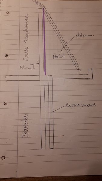

In onze jaren 20 woning hebben we op de slaapkamer muur schimmel in de winter maanden(binnenzijde)zie tekening
Nu zit ik te denken om aan de buitenzijde van de muur een folie te plaatsen (paarse lijn)
Wie kan mij vertellen welke folie ik moet hebben en hoe ik het, het beste kan plaatsen.

Folie heeft daar geen functie.
Isoleren heeft wel nut, want achter die muur heerst een buitenklimaat.
Met welke materialen kan ik het dan het beste doen??? Dus je zegt geen folie.
Maar folie houd toch de koude wind tegen?
welke isolatie moet ik dan gebruiken?

Vervolg voor je. Vragen en antwoorden lezen muren of dakbeschot binnenzijde isoleren. Tenzij je vanaf buiten bij de blauwe lijn kan komen.
Bedankt voor u bericht.
Als ik de pannen weghaald kijk ik zo tegen de muur (paarse lijn)
Dus ik kan er heel makkelijk bij, alleen de panlatten weghalen.
Maar wat kan ik het beste doen
Maakt niet uit, als er maar de R-waarde gelijk houdt bij je vergelijking.
Wat is er het beste tegen te krijgen, harde platen zoals pir of tempex of flexibelere platen van glas of steenwol.
De isolatie moet strak tegen het binnenblad worden aangebracht en bevestigd, de naden moeten strak aansluiten.

Met tempex heb je meer dikte nodig dan met pir voor dezelfde isolatiewaarde.
Vastzetten met kunststof isolatie pluggen of schroeven met grote rozetten.
Zelf zou ik een isolatieplaat nemen met aan een zijde een wol. De wol is iets indrukbaar en zorgt ervoor dat het beter afsluit met die 100 jaar oude muur. Deze platen moet je met plaatjes schroeven bevestigen.
Lijmen kan ook. PUR lijmen kunnen ook oneffenheden opvangen. Via de pannen kan veel wind in die punt komen zou deze ook tussen de kier isolatie muur kunnen waaien ja.

Wgb idd is de muur niet mooi vlak en sluiten die harde platen niet mooi aan.
