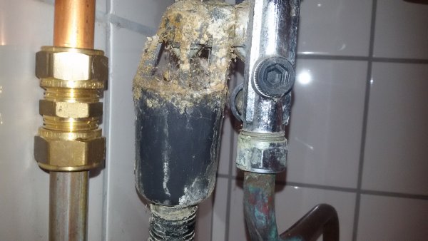

Welke boiler inlaatcombinatie is dit?
Ik ga de boiler verplaatsen en tevens een nieuwe inlaatcombinatie. Zoals jullie kunnen zien is er veel kalkafzet. Het gaat om een Daalderop Mono 120 liter.
Kan iemand mij aangeven welke inlaatcombinatie hier precies opzit zodat ik een (juiste) nieuwe kan bestellen.
Heel graag jullie advies.
Groet, Harry

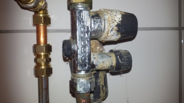

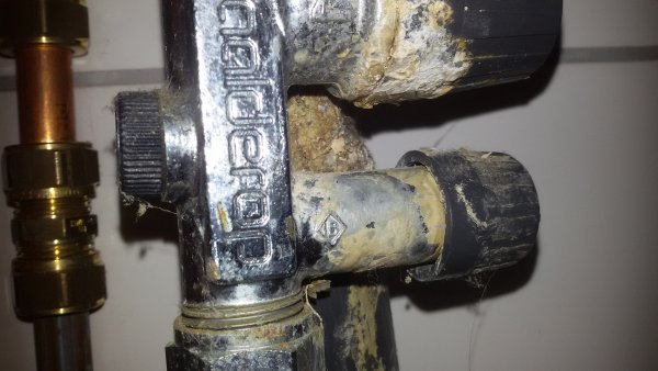

Wat er op staat is het ook daalderop inlaatcombinatie.
DAAL INLCOMB 8BAR 079264051
en dat zijn de bijbehorende nummers.
John
