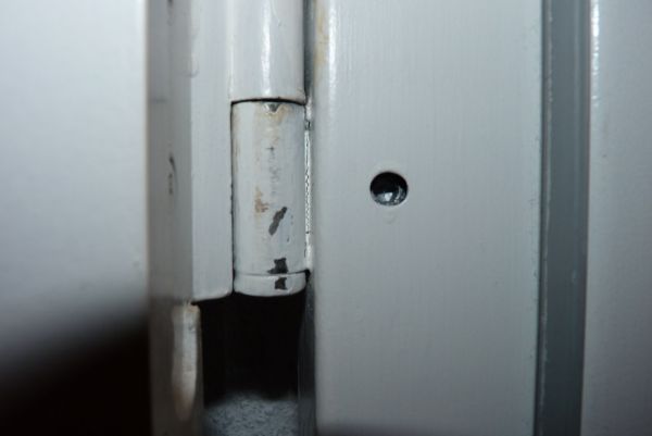

De scharnieren zijn vast gemaakt met een inbusbout in gegalvaniseerde deurlijsten.
Welke soort scharnieren zijn dit?
Met wat kan ik ze proper krijgen?
Met wat kan ik ze het best smeren?

Dit zijn paumellenscharnieren.

Het beste kun je de deur even uit de scharnieren tillen en de paumelle uit het kozijn schroeven. Dan zie je pas wat je hebt en wat je nodig hebt. Met een beetje geluk staat er op het oude scharnier nog een merk of typenummer ook.

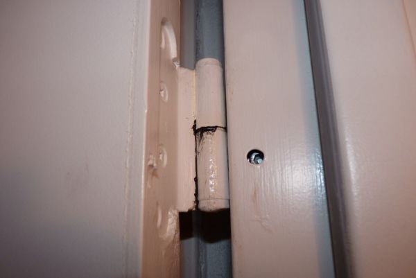

Hier zie dat een plat gedeelte in de deurlijst zit van ongeveer 2,5cm breed en 3 cm hoog.

Ik denk dat het een serie samengstelde paumelle zijn, speciaal voor dit bouwproject, één kant schroefblad, andere kant aangepast blad voor inbus constructie.
Om het "proper" te maken, krabben/schuren/borstelen/uurtje in de thinner enz. enz.
Het smeren kan met een drupje van elk soort vet/olie wat voorhanden is.
Als op de foto dit het bovenste scharnier is, zijn ze tegengesteld gemonteerd, en zal u één van de "inbussen" moeten demonteren/losschroeven, om de deur te verwijderen.

Hoe kom je er bij, dat je 1 scharnier helemaal los moet draaien, om de deur te kunnen verwijderen.
Zo als op de foto te zien is, kun je de deur gewoon omhoog tillen, en van de scharnieren af tillen.
Poster
Klopt, u heeft gelijk, niet goed gelezen, inbus zit in deurstijl.
