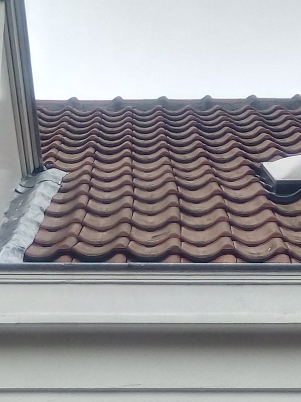

Welk soort pan is dit?

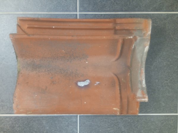

Weet iemand welk soort pan dit is? Verbeterde Holle?
Qua vorm is het een OVH. Echter het merk zal er wellicht op staan... Neem er anders 1 mee naar een handelaar in 2e hands dakpannen.

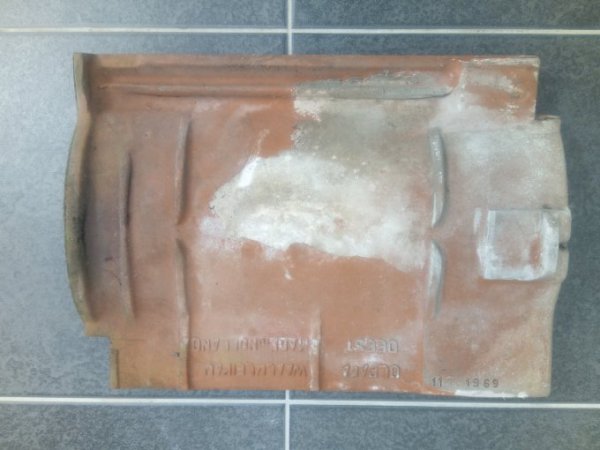

Deester / DEPAFA
Historie: In 1919 opgericht door de vennoten J. van den Donk, G. van Gelder en J. Bruens. Bruens was voorheen werkzaam bij Dericks & Geldens te Druten en draagt de grofkeramische kennis aan binnen de onderneming. De fabriek is in november 1920 operationeel en de jaarproductie bedraagt dan 3.500.000 dakpannen. In 1979 wordt het bedrijf overgenomen door Frisol Olie. J. van den Donk en G, van Gelder verlaten het bedrijf. Frisol en Bruens gaan in 1981 een samenwerkingsverband aan met Van Mierlo & dumoulin te Kortrijk. De naam van het bedrijf wordt in 1981 gewijzigd in Narvik Dakpan Deest.
Ik kwam ook meteen een link tegen van een firma die deze pannen zowel gebruikt als nieuw (reproductie) levert.
