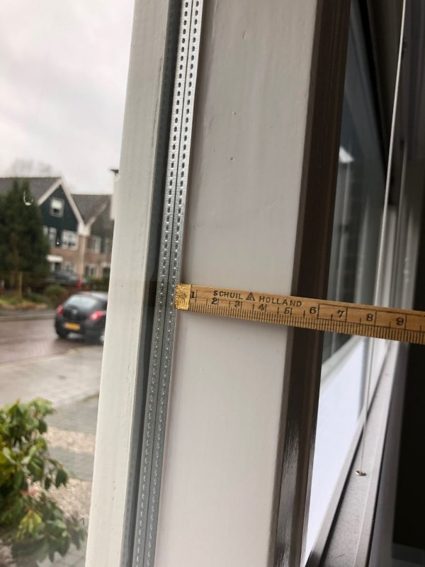

Hoi beiden,
Bedankt voor jullie opmerkingen, super! Ik zal vragen aan de glasplaatser om wat voor triple glas het gaat. Ik zal het nog even verder toelichten:
1. Zie bijgevoegde foto, zou triple hier kunnen?

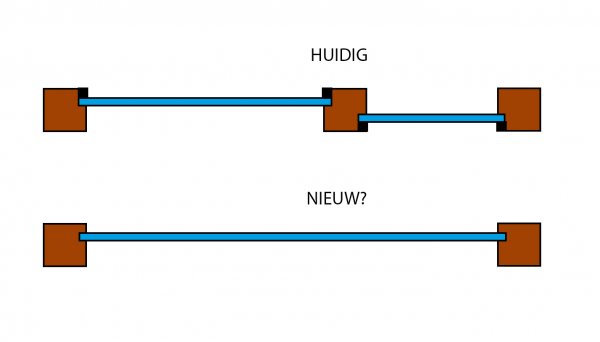

2. Dan nog een situatie waardoor ik juist ga twijfelen aan het verhaal van de glaszetter. Ik heb een kozijn met 2 ramen, hier zou ik 1 triple ruit van willen maken. Zie hieronder voor een schematische weergave (zwart blokje is de glaslat) Zoals je ziet heb je 1 raam waarbij de glaslatten buiten zitten, en 1 waarbij de glaslatten binnen zitten. De glaszetter zegt dat hij de midden stijl weg kan halen, en 1 ruit kan plaatsen. Maar dan moet je toch een enorm stuk gaan frezen omdat die ramen toch niet op dezelfde diepte zitten?

Het hout opdikken is inderdaad een handigere oplossing dan frezen. Draairamen kunnen vervangen worden in de bestaande kozijnen.
Houten kozijnen isoleren trouwens niet erg goed. Met heel goed glas wordt het kozijn waarschijnlijk de zwakke plek. Met risico op condensatie.
Controleer ook de bestaande kierdichting rondom de kozijnen.
Geen gek idee om grotere ruiten te plaatsen, dat geeft ook betere isolatie. Wel op letten dat je voldoende openslaande ramen overhoudt.
En let ook op de ventilatie. Als je geen WTW in je huis hebt, zullen er roosters moeten komen.
