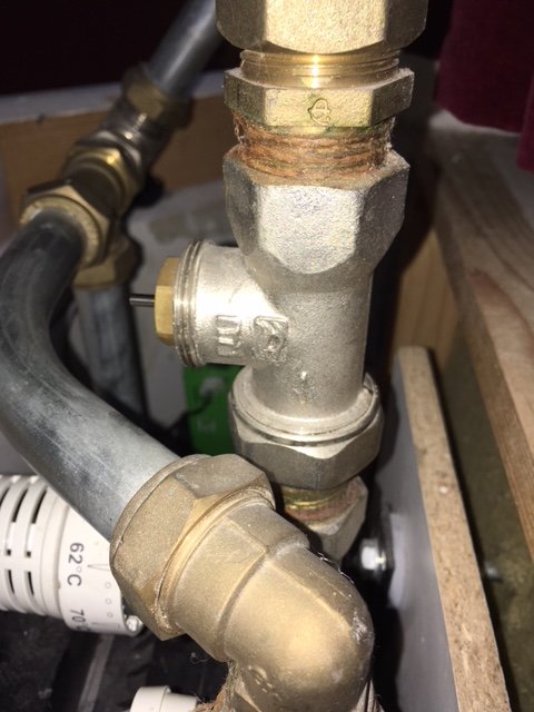

Hoi,
Bij de toevoer van pomp van onze vloerverwarming is een t stuk aanwezig, zie foto. Gezien het schroefdraad vermoed ik dat er een knop op hoort te zitten om iets te regelen. De knop zit er niet op. Ik heb gezocht maar ben er nog niet achter wat dit onderdeel doet/ of ik er een knop op moet zetten... iemand enig idee?
Het metalen puntje dat er uit steekt kan ingedrukt worden en op de zwarte ring er omheen staan de cijfers 1 tm 7
Bedankt vast!
Dat is een thermostaat kraan. Deze zit boven de regelthermostaat geplaatst. Of om in te regelen, of om een zone klep te monteren
Ah, dank je! Zonder knop heeft het ding weinig zin lijkt me? Dan staat hij dus uit? Of staat hij automatisch op de laagste stand?
Nb, het zit op een nogal onhandige plek, er loopt een buis vlak voor langs...
Opgelost, dopje opgesnort, er op gedraaid met een stukje karton ertussen om het pinnetje goed in te drukken :D
Bedankt voor de hulp!
