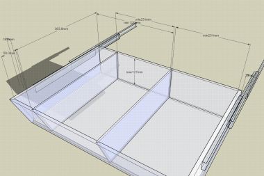

Ik wil een lade maken volgens bovenstaande afbeelding, (klik voor grotere afbeelding). ~570mm breed, ~430mm diep en ~120mm hoog. De lade wil ik kunnen vullen met papiermateriaal, boeken, tijdschriften. Ik heb berekend dat met een inhoud van 0,024m^3 er maximaal 10kg in de lade zal liggen. De laderails zijn geschikt voor max 20kg.
Mijn vraag is welk materiaal ik het beste kan gebruiken en welke dikte? Ik heb enkele eisen waardoor de rails in de zijwanden gefreesd zal moeten worden wanneer die dikker dan 10mm worden. De railsen zijn 20mm dik. Het bevestigingsgedeelte om aan de lade te bevestigen hiervan is 310mm, en komt 5 mm onder de bovenkant van de zijwanden. Liefste houd ik de tussenschotten uitneembaar en moeten dus niet bijdragen aan de stevigheid.
Ik heb wat berekeningen gedaan over het gewicht van de lade zelf, uitgegaan van een soortelijk gewicht van hout van 800kg/m^3.
Zijwanden:
18mm->~3kg
15mm->~2,5kg
12mm->~2kg
Bodem:
6mm->1,2kg
9mm->1,7kg

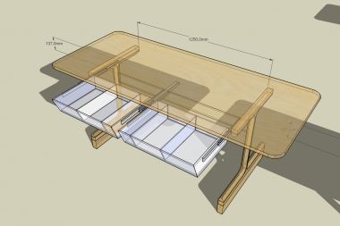

Daarnaast ga ik bovendien 2 lades naast elkaar monteren waartussen ik nu tussen de 2 railsen 18mm heb gereserveerd. Wat voor materiaal kan ik het beste gebruiken om de 2 railsen aan het tafelblad te monteren?
Dus:
-Materiaal zijwanden+dikte
-Materiaal voor/achterwand+dikte
-Materiaal bodem+dikte
-Materiaal bevestiging rails
