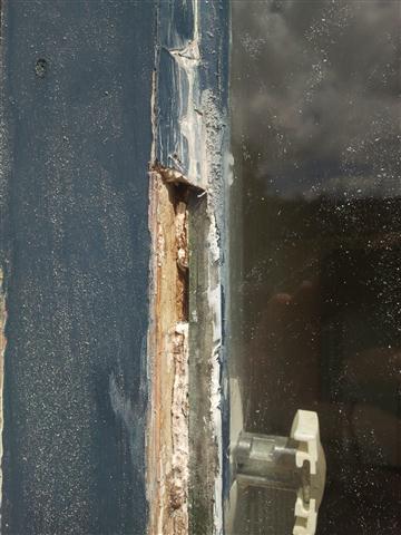

Ik ben bezig met het opknappen van mijn kozijnen buiten. Nu ben ik alle oude kit aan het verwijderen. Bij een bovenraam kwam ik tot mijn schrik een hele dikke laag tegen. Toen ik het verwijderde bleek het echter hard te zijn en meer een combinatie van stukjes hout en een soort gips.
Nu is mijn vraag ... hoe los ik dit op ? Gewoon beglazingskit lijkt me niet voldoende toch ? Of wel ?

Die stukjes hout / gips = uitgedroogde stopverf.
U moet dit geheel uithakken en opnieuw stoppen met stoppasta ipv stopverf.
Stoppasta is flexibeler en gaat langer mee.
Bedankt ! Kan ik dat gewoon halen bij een bouwmarkt ? Moet ik daarna ook nog beglazingskit gebruiken tussen de pasta en het raam ?
Nee. U moet de sponning opzuiveren ( schuren en 2 x grondverven, en daarna de stoppasta aanbrengen met een stopmes.
De stoppasta kunt u bij de vakhandel verkrijgen en is er ook in een koker.
