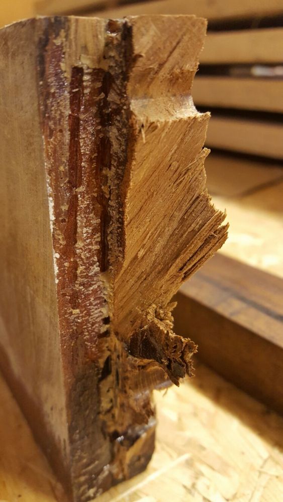

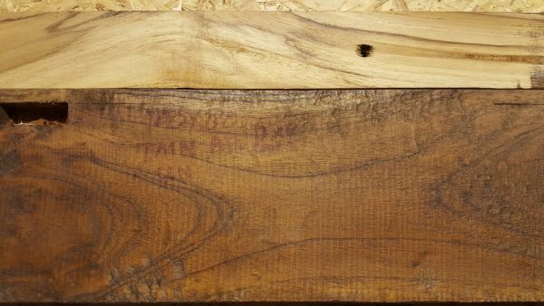

Ik heb onlangs een tafel gekocht voor een projectje wat ik wil proberen.
Ik heb de tafel gekocht als een teaktafel.
Maar nu ik een proef latje begin te schaven begin ik toch te twijfelen of het wel teak is.
Kunnen jullie mij deskundig oordeel geven over welk hout ik hier mee te maken heb?
Het lichte gedeelte op het hout is na het schaven. Rest is zoals de tafel was toen ik hem kocht.

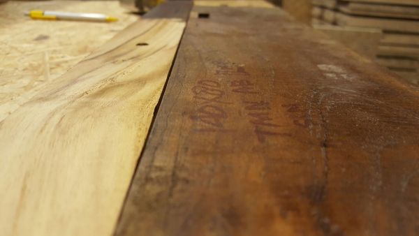

De 3e foto is een punt waar hij gelijmd was in een ander deel. Misschien nuttig voor de deskundigen om te oordelen.
Ps als dit teak is waarom is het dan zo licht na schaven? Onbehandeld teak in de woonkamer is heel anders van kleur namelijk.
Alvast bedankt .

Zou teak kunnen zijn, er zijn lichte soorten. Het varieert van licht goudbruin tot donkerbruin. Verkleurd wel onder invloed van licht.
De geur van teak is wel kenmerkend, een beetje als oud leer. Dus als het een dergelijke geur heeft zou het het wel kunnen zijn.
Voelt het oppervlak ook een beetje zacht aan?
Voss
Oké dat zou dan wel de kleur verklaren. Ik heb nog nooit zulk licht teak gezien namelijk.
En het heeft wel een bepaalde geur, weet niet zo goed hoe ik dat moet omschrijven. Maar als ik aan een oude leren jas uit de schuur denk dan ja heeft het er wel wat van weg.
Wel een aanwezige geur iig als je goed ruikt.
En zacht. Het voelt best wel zacht aan de vingertoppen. Niet precies zo als mijn teak meubels daar in tegen.
En smaak is wel vreemd, beetje een plakkerige nasmaak op de tong.
Of heeft dat er niets mee te maken haha.
Frank
:wink: Ik heb nog nooit teak geproefd.
Maar ik denk dan dat het wel teak is.
