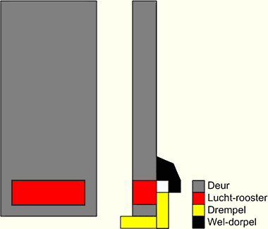

Onze douche is ongeveer 2 m² groot. Het is een volledig betegelde ruimte, dus zonder douche-bak of iets dergelijks. Nu heb ik het probleem dat er water onder de douche-deur door komt wat via de drempel op ons (pas gelegde...) laminaat in de kamer ernaast komt.
Nu heb ik al een douche-gordijn voor de deur gehangen, om zo direct water op de deur te voorkomen. Echter, er komt ook condens op de deur, dat stroomt naar beneden en gaat onder de deur door.
Er zit een rooster voor de toevoer van lucht onder in de deur.
Nu wil ik een weldorpel maken die boven het luchtrooster zit. Heeft dat zin, of is het te hoog?? Iemand andere tips?
Ik zal even een schetsje maken ter verduidelijking.
Dat verticale drempeldeel/badkamervloer (geel); komt dat echt gedeeltelijk voor het luchtrooster?
Afgezien van het feit dat op deze wijze de ventilatie niet meer werkt (u heeft toch geen geyser in de badderkamer!?) kan de weldorpel wel het spatwater van de deur afleiden. Te proberen dus, maar 100% zekerheid .. dat niet.
Ja, de drempel (geel) zit voor het luchtrooster (rood). Echter, ik heb hem er strak tegenaan getekend, in werkelijkheid zit er wel 5 (aan de randen) tot 10 mm (in het midden) ruimte tussen. De drempel is niet helemaal recht meer. Ventilatie werkt, iets te snel getekend.
Vanwege het rooster kan ik geen standaard weldorpel plaatsen en moet ik zelf aan de slag (goh....vervelend :roll: ), maar heeft iemand nog tips mbt de vorm. Heb een beetje rondgekeken in bouwmarkten en bij buitendeuren, dus heb wel een paar ideeën.
En die geiser? Veiligheid voorop!
Indien geen geiser aanwezig zou ik een weldorpel zelf buigen uit een plaatje aluminium.
Paar schroefjes in de bovenrand, randje siliconenkit tussen al.-bevestigingsrandje en deur leggen, en klaar is Diaz.
Nieuwe combi-ketel op zolder, dus dat zit wel goed.
Een aluminium plaatje is idd wel een idee. Ik zat zelf al te denken aan een houten balk die dan in de juiste vorm gefreesd moet gaan worden, maar dit is VEEL makkelijker. Thanx.
Hij moet alleen nog aan de binnenzijde - onderkant afgeschuind worden want nu leidt hij het water naar je drempel
