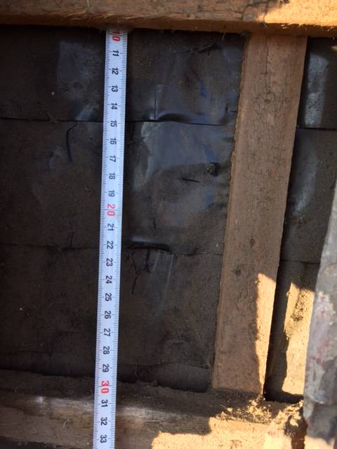

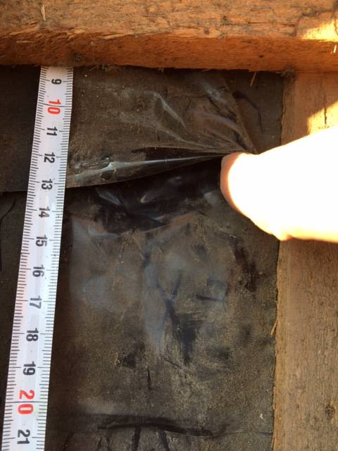

Ik wil mijn dak beter gaan isoleren, er zit nu rockwool onder van 5 cm(, zonder een dampremmende laag aan de binnenkant. Nu is het wel zo dat aan de buitenkant van het dak zwarte folie zit, hier zit om de 7 centimeter een nieuwe laag. Als je deze laag optilt zie je die daklatten zitten. De lagen zitten ongeveer 3 centimeter overlappend. Ook als ik aan de binnenkant voel, dan voel ik het wel wat tochten door deze gaten.
Ik twijfel of dit voldoende open is om te werken met dekens met dampremmende folie gamma-glaswol-160-mm-3-0-m2-rd-4-0/p/B431910, of dat ik toch beter voor losse steenwol icm met een klimaatfolie kan gaan werken.
De woning is uit 1900, rond 1980 is de woning grondig verbouwd, waarbij waarschijnlijk deze dunne rockwool is aangebracht. De rockwool was wel lichtzwart aan de achterkant... vocht problemen? Of vuile lucht?
Kent iemand de dakfolie (zie foto) en heeft iemand ervaring hiermee om bij toepassing hiervan vanuit binnen uit te isoleren? Super bedankt alvast!
Wgb
Lijkt op Ventifol. Zal best open genoeg zijn. Maar hoe beter dus dampdichter jij de damprem aan de binnenkant aanbrengt dan mag de folie aan de buiten kant minder dampopen zijn.

De folie is niet goed aangebracht, naden zijn niet afgeplakt.

@Bernard. Die folie is wel goed aangebracht. Je schept verwarring.
De naden moeten niet worden afgetapet. Deze folie moet dusdanig zijn aangebracht dat de isolatie door regen en sneeuw niet nat kan worden maar wel goed ventileerd.

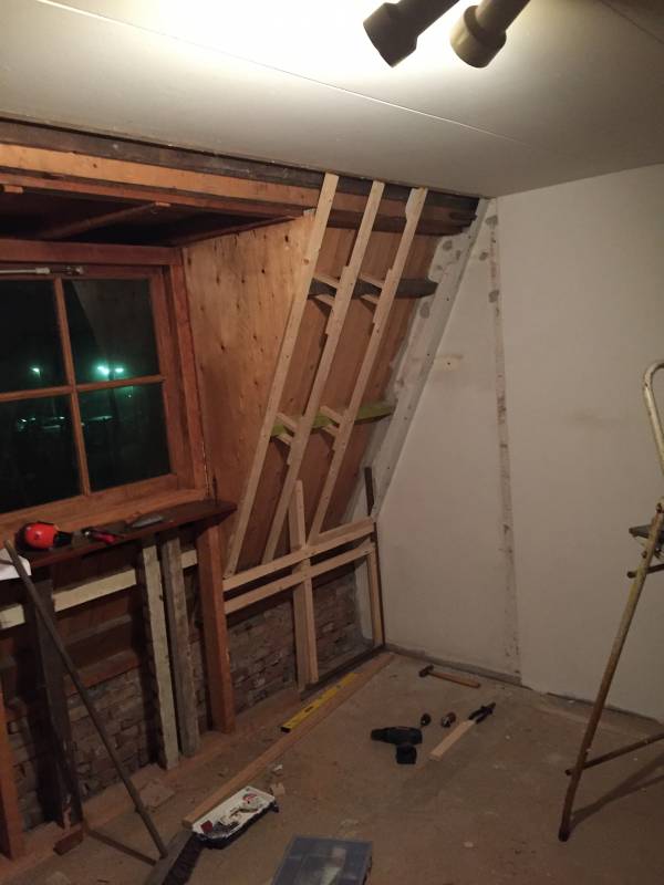

Wgb, dank voor je tips. Ik ga proberen of het gaat lukken om die folie onder de latten te krijgen... Alleen het moeilijke is dat ik zit met balken die minder hoog zijn dan mijn eigen isolatie... Ik heb daarop dus een raamwerk gemaakt die naar buiten steekt, zodat ik wel voldoende dikke isolatie kan gebruiken (en ook de balken bij dakkapel netjes zijn weggewerkt)! Als ik de folie op dit raamwerk aanbreng, kan ik het beter aandrukken en zit het egaler. Er achter kan ook, maar is gewoon net wat lastiger omdat ik dan het rachelwerk weer opnieuw vast moet maken, maar dat is een kleine moeite
Maken die schroefgaatjes echt zoveel uit trouwens? Ik snap dat zelf nooit zo heel goed..
Het huidige rachelwerk
Wgb
De damprem op de balken zal bij jouw niet lukken. In deze situatie geen probleem.
