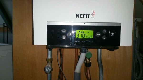

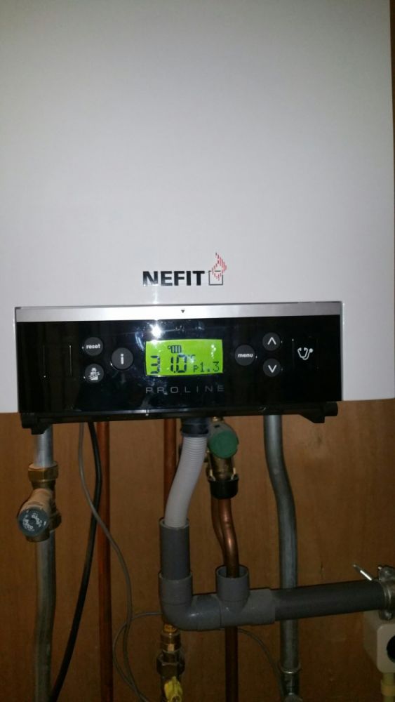

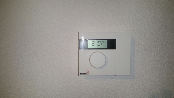

Ik heb het idee dat mijn Cv-ketel niet helemaal naar behoren werkt.
Wat er namelijk veelal gebeurt is dat mijn cv-ketel ongeveer 4 x in het uur uit en aan gaat. Ik heb hoofdvloerverwarming op de begaande grond en op de 1e verdieping/zolder radiatoren. Radiatoren staan eigenlijk altijd dicht. In de winter is de temperatuur boven goed te doen. Beneden staat de kamerthermostaat ingesteld op 21 graden. Huis is goed geïsoleerd.
Waarom ik denk dat die niet goed werkt :
De kamerthermostaat geeft terwijl het gewoon 21 graden is door aan de ketel dat er verwarmd moet worden. Dit is te zien aan het vlammetje op de thermostaat en op de ketel omdat het radiator tekentje van de cv gaat branden. De ketel begint vervolgens te stoken tot ongeveer 40 / 43 graden (signaal van vlammetje is zichtbaar). vervolgens slaat mijn vloerverwarmingspomp aan en gaat rondpompen omdat die meet dat er warm water aangevoerd word. Na 5 minuten stopt de ketel opeens met stoken en rondpompen. Mijn vloerverwarming meet weer dat er koud water aangevoerd word en schakelt de pomp uit. toch blijft het tekentje van de radiator op de ketel branden dus er is gewoon vraag naar verwarming. Na ongeveer 10 minuten gaat de ketel weer aan (vlammetje is weer zichtbaar op het display) en herhaald het bovengenoemde zich. Dit ongeveer 4x in het uur.
Bedrijf dat de vloerverwarming heeft geïnstalleerd zegt mij dat de ketel niet op deze manier hoort te werken. Maar dat de ketel gewoon op laag vermogen moet verwarmen en niet steeds uit moet gaan. Ook adviseren hun mij om een aan/uit thermostaat te nemen i.p.v. een modulerende. Dit omdat je dan gewoon 55 a 60 graden kan instellen op de ketel en dus warmer water krijgt zodat de vloer ook warmer aanvoelt.
Als ik de kamerthermostaat naar 23 graden zet blijft de ketel wel netjes door verwarmen. Na een uur is ongeveer de uitstroomtemperatuur bij de ketel 55 tot 60 graden.
Met de vloerverwarmingsinstallatie is volgens hun niks mis (denk zelf ook dat het goed is) en er zit netjes een bypass ventiel tussen de aanvoer en retour.
Vandaag is het bedrijf geweest voor ketelonderhoud. Hun zeggen weer dat ik de modulerende thermostaat moet behouden. Want dit is zuiniger. Toen ik de vraag stelde over de werking van de ketel i.v.m. dat die zo vaak aan en uit gaat kon hij me daar geen antwoord op geven.
Mijn vraag is dus of iemand weet of de werking van mijn ketel normaal is. Ik zou namelijk zeggen dat de ketel gewoon netjes achter elkaar moet blijven doorstoken (op laag vuur i.v.m. de modulerende functie). En niet dat die constant aan en uit gaat waardoor ook mijn vloerverwamingspomp constant aan en uit gaat.
2e vraag : Welke thermostaat kan ik nou het beste gebruiken.
Gaat mij er om dat de vloer iets wat warm aanvoelt (wat nu niet het geval is) en dat de ketel normaal functioneert zodat de stookkosten normaal zijn.
Ketel: Nefit ProLine HRC 24/CW4
Thermostaat : Nefit moduline 100
Pompschakelaar aanwezig op vloerverwarming. Ingesteld op 35 Graden
Hoor graag wat jullie adviezen zijn en of jullie een idee hebben of de ketel nou wel of niet goed werkt.
