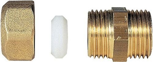

ok bedankt. ik heb voorlopig beide connecties wat vaster gedraaid. Kan pas over een paar uur zien of er nog lekkage is. Als ik de boel moet losdraaien stroomt er wat olie uit die koper buis. Maar ik heb nog geen spullen besteld. Zou dan eigenlijk eerst even moeten kijken of ik een flare fitting heb op dit koper buis.
Nu ik erover nadenk .... ik denk niet dat ik een flare koppeling want hoe kreeg die man (die het filter geplaatst heeft) die moer dan over die flare heen. Want ik heb hem geen flare zien maken op die koper buis. Lijkt me dus eerder een knel fitting. Misschien kan ik dan beter deze bestellen:

  • Eerst de moer erop schuiven, dan de flare eraan persen. Prima zelf te doen met een handpersje. Bijvoorbeeld bij remleidingen doe je hetzelfde.
