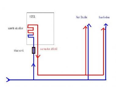

Ik heb problemen met de druk van het warme water in de douche.
Ik heb een cv ketel van Valliant 24-28c cv+ww en had een Grohe thermostaat kraan, weet niet welk type.
Voor mijn gevoel werd de druk steeds minder, de hele boel ontkalkt maar geen oplossing, tevens ging de temperatuur aan de haal.
Nieuwe Grohe thermostaat kraan gekocht van het type Grohterm 1000, dus schone zeefjes en zeker nog geen kalk aanslag.
Maar nog steeds het probleem dat ik weinig druk heb.
Als ik de doucheslang van de kraan afhaal komt er genoeg koud water uit maar amper een goede straal warm water.
iemand een idee, misschien iets aan de ketel?

Nog andere aftappunten aanwezig die op dezelfde ketel zijn aangesloten? wastafel? keuken? zo ja ,hoe is daar de druk?
Zowel beneden als in de douche zelf is de druk nog hetzelfde als voorheen, dus de andere aftappunten zijn (voor mijn gevoel) gelijk gebleven.
Als alle warmwateraftap punten problemen geven moet je het probleem zoeken in de inlaatcombinatie onder de ketel of vervuilde warmtewisselaar in de ketel

Een driewegklep zit in de cv-gedeelte.
inlaatcombinatie is de toevoerkraan van koudewater naar de ketel toe.
een verstoping waar dan ook zal zeker leiden tot druk afname.ik weet niet of bij uw ketel een boilertje zit of een platenwisselaar, een verstopte platenwisselaar ben ik wel eens tegengekomen.

Als de koudewatertoevoer naar je ketel niet in orde is ,dan zal de uitgaande druk uit de ketel niet in orde zijn (warmwatergedeelte). de koudwaterdruk op de andere kranen elders huis worden appart gevoed ! en kan dus verschillen van die van de ketel

ik weet niet hoe handig u bent , een mogelijkheid is direct na de ketel een kraan te monteren op ww-leiding en dan daar te controleren of druk/waterhoeveelheid correct is.
is dat wel het geval ,dan zit er een verstopping/knik/... in de ww-leiding na de ketel richting de douche.
komt er onvoldoende water uit of druk valt weg,dan zit de verstopping in de ketel of de aanvoerleiding naar ketel toe.
Omdat de druk (aftappunten) in de keuken en de wastafel net als voorheen was kon ik concluderen dat de watertoevoer voldoende is.
Je advies betreffende het verder analyseren en afpellen van het probleem heb ik gedaan, dus omdat de druk bij de wastafel in de douche goed was moest het wel tussen de nieuwe kraan muur en de ketel liggen.
En inderdaad de kraan er weer afgehaald en de s-bocht gedemonteerd, wat bleek het rubber van de demper in de s-bocht was versleten en blokkeerde de warmwater druk!
Nieuwe s-bocht geplaatst en weer een volle straal warm water!!! :lol:
