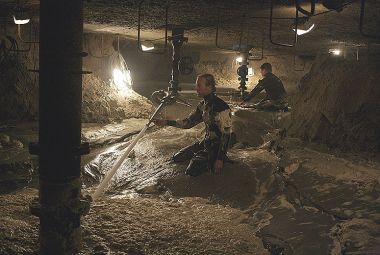

Er bestaan ook bedrijven die zo complete gebouwen in de grond kunnen laten verdwijnen:
Hier is men in Amsterdam bezig een gigantisch tunneldeel in de grond te laten "afzinken" door het zand eronder te verwijderen. :mrgreen:

Er zij diverse bedrijve die in het klein zand weg zuigen onder woningen
ik heb je een pb gestuurd met de bovenste google treffer
Het zuigen gaat gewoon droog met een stofzuiger ter grote van een vrachtwagen
lijkt vrij veel op de wagens die de riool putten schoon maken.
