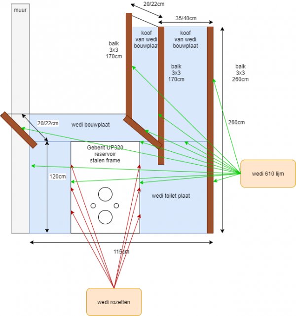

Mijn plan was iets anders dus misschien kunnen jullie nog wat advies hierin geven. Ik heb het uitgetekend om het wat duidelijker te maken. De constructie ziet er als volgt uit:
Ik had het idee dat ik met schroeven en rozetten(6 stuks bijgeleverd bij de Wedi toilet plaat) deze in het frame kon boren hier wedi 610 kit tussen en de plaat dan goed vast zat. Hierna de rest van mijn koof en bovenkant reservoir met de andere wedi bouwplaat dichtmaken waarbij ik met de wedi 610 de platen ook op de houten balken aan de zijkant en hoeken van de koof kan lijmen.

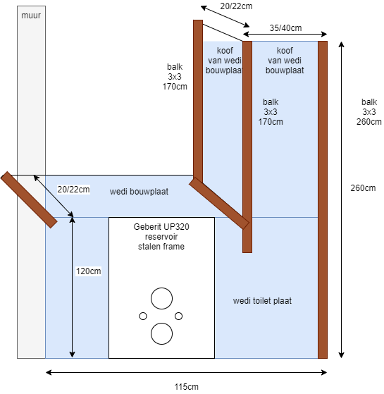

Dus als volgt:
Als ik ook nog high tack lijm haal wat vervangt dit dan precies in bovenstaande tekening? Moet ik op de plaats van de rozetten en wedi 610 lijm, high tack lijm en de rozetten doen of de rozetten helemaal weglaten?
Het ondersteste stuk zal betegeld worden met de 7,5 x 60 en 15 x 60 en boven de 120(de koof) zal gestuct worden.
Ik zat verkeerd, en die 610 is inderdaad geen tegel lijm.
Met die lijm/kit kun je de platen ook tegen het frame lijmen.
Dan ook wel de schroeven en rosetten gebruiken.
De high tack lijm heb je dan niet nodig.

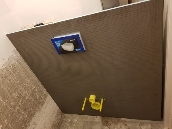

Het ziet er nu zo uit:
Wat is dan de beste manier dit op te vullen, om er hierna overheen te tegelen als een brede lat op de muur en daar een stuk wedi op lijmen tricky is. Het zou dan gaan om een lat van 5cm waarbij het stuk wedi compleet op die lat zit en 2cm van de lat bedekt de overige 3cm wordt bedekt met de grote wedi plaat.
Nog een tweede vraag, het gaat van het bedieningspaneel is aan de bovenkant iets breder geworden dan de bedoeling was, is dit een probleem? Het komt 1 cm boven het blauwe plaatje uit(zie foto).
Belz
Denk dat een brede lat plaatsen en opvullen met een spie de beste mogelijkheid nog is om het verder af te werken (zoals je van plan bent).
Die spleet is niet zo erg normaal, het afdekplaatje komt er nog wel redelijk ruim over, heb je al een afdekplaat? Dan kan je eens passen. Uw tegel gaat dat ook nog wat opvangen.
Christianv
En dan het stuk wedi van 2cm aan de andere plaat, aan de muur en aan de lat kitten denk ik dan toch?
Ik heb net je advies gevolgd en de bedieningsplaat er al eens even half opgemonterd. Als het goed is valt het plastic van de plaat net gelijk of net over het gat heen. Ik dien tot de rand van het gat te tegelen lijkt mij toch en niet er overheen om het gat weer wat kleiner te maken of maakt dat niet zoveel uit?(het zijn maar stroken van 7,5 en 15 bij 60 die er achter komen namelijk)
Het stukje dat je tekort komt, kun je gewoon opvullen met een stukje wat je er links afgesneden hebt.
Zorg wel dat de grote plaat ook goed vast komt te zitten door een 5x7 balkje te plaatsenen vast te schroeven.
Daar kun je dan ook het strookje op lijmen.
De ruimte rondom de het bediening paneel even af purren rondom, en als de pur uitgehard is gelijk met de plaat afsnijden.
De tegels straks mooi strak tegen het uitstekende paneel uitslijpen.
Komt helemaal goed zo.

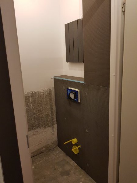

Het is gelukt! Heel de koof en ombouw is gemaakt. Bedankt voor jullie tips!
Een impressie foto:
Nog een laatste vraag:
- In de oude koof zat er steenwol om de staande afvoerbuis die vanaf boven komt(badkamer) heen. Ik was van plan dit terug te stoppen in de nieuwe koof maar ben dit vergeten bij het dichtmaken. Nu is deze dicht gekit dus kan niet meer open. Dit was alleen voor geluidsisolatie als ik het goed begrijp. Kan iemand dit bevestigen en is het erg dat dit er nu niet meer in zit?
Ik heb al even zitten luisteren en voor mijn gevoel komt er niet extreem veel lawaai van de leiding. Kan het zijn dat de wedi platen dit al dempen of iets dergelijks?
