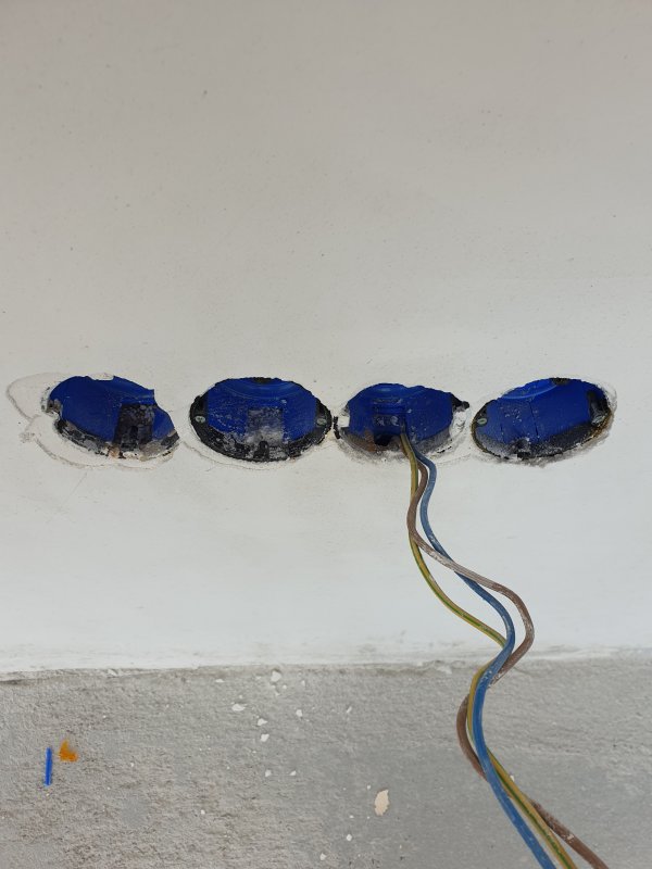

Goedemiddag,
Ik moet 4 WCD's maken hier. Heb er 2 vragen over:
- Mogen er 4 naast elkaar?
- Normaliter ben ik gewend dat de draden uitkomen in het eerste potje en dan kun je doorlussen. Maar deze komt in de 3e uit, hoe kan ik dit het beste aansluiten? Want op de 3e WCD zullen dus uiteindelijk 3 draden moeten, maar dit kan niet...
Bedankt alvast :-)
Willem52
4 naast elkaar mag. Zolang de aansluitwaarde van de hele groep niet boven de 16 ampere x 230 v = 3680 Watt uitkomt.
Gebruik in de doos waar de draden nu uitkomen 4 voudige lasklemmen. Dan kun je vandaar uit naar links en rechs en in de doos zelf.
Je kunt natuurlijk ook de nu aanwezige draden naar de rechtse doos leiden en vandaar uit gaan doorverbinden.
Sjef126
Bedankt Willem. Zat indd al aan wagoklemmetjes te denken. Toppie
