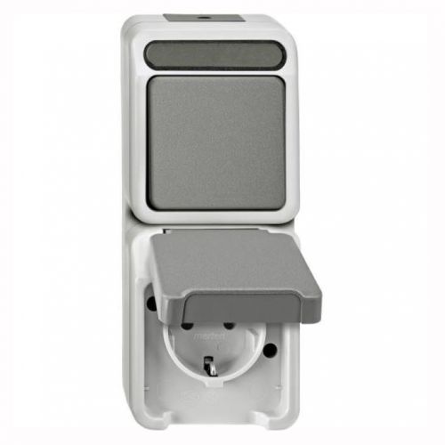

Het betreft een wcd van Schneider electronic en wel deze:

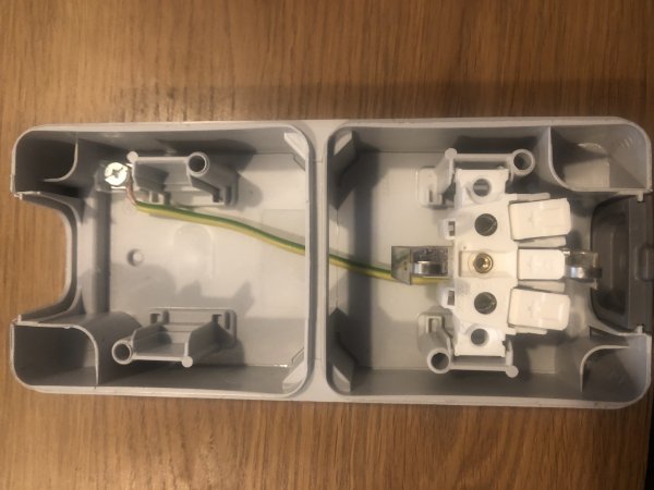

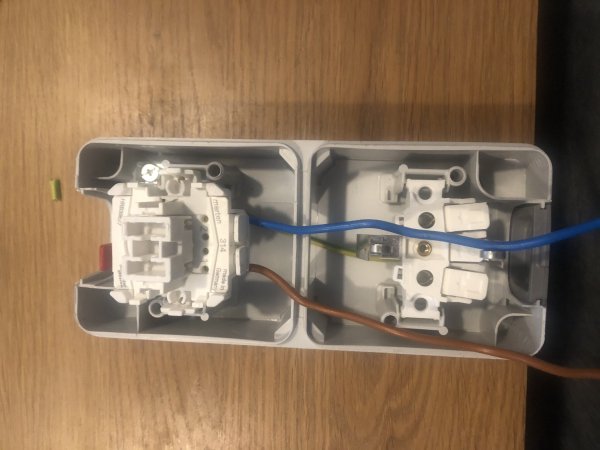

Sowieso beide al heel erg bedankt voor jullie reactie. Ik heb even foto’s meegestuurd. De lamp zelf gaat trouwens over in zwart en wit draad. Ik heb hier dus blauw en bruin op aangesloten maar nog niet op de schakelaar. Klopt dat wel dan?
Nogmaals bedankt
Zoals gemeld moet blauw niet op de schakelaar. De schakelaar krijgt enkel bruin en zwart.
Een witte draad hoort niet thuis in dr installatie, die moet je vervangen door blauw.
Om het hier volledig duidelijk te krijgen ook maar het verzoek om de aangelegde electra in de schuur hier in beeld te brengen (foto) Heb je kabel gebruikt of pvc buis en draden getrokken. Maak een fotootje van de kabel op de plek waar je de schakelaar en wcd wilt plaatsen. Blauw en bruin op de schakelaar veroorzaakt kortsluiting als je inschakelt. Dus graag meer duidelijkheid om je verder te helpen.

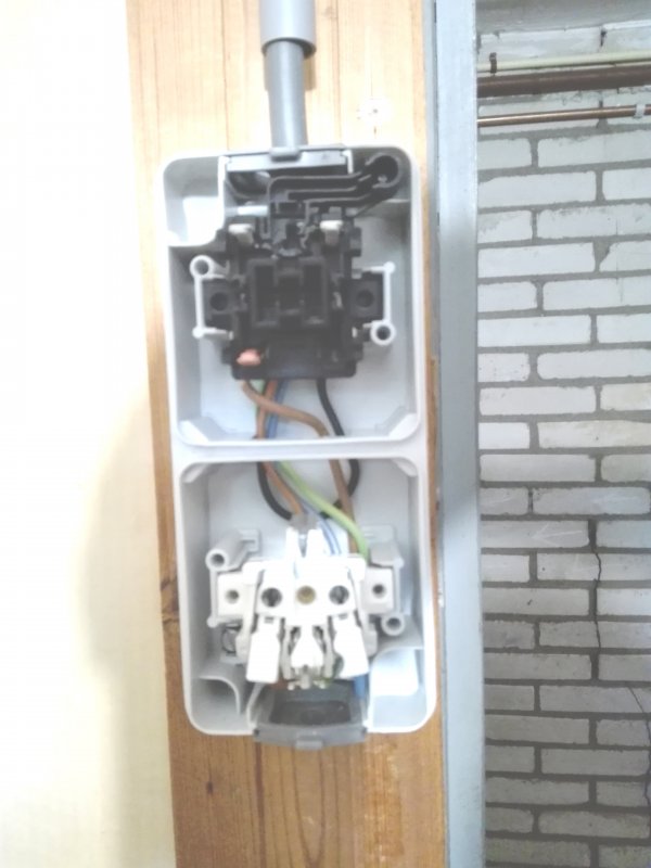

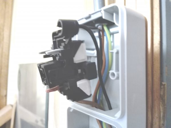

Ik heb gisteren een zelfde soort combinatie in mijn schuur aangesloten, ik zal zo even een foto van het opengewerkte gebeuren maken en plaatsen.
Als het goed is komen er 4 draden bij jouw combinatie doos uit.
Bruin, blauw, geel/groen en zwart.
Contactdoos (stopcontact).
Op de linkeraansluiting heb ik 2 bruine draden gestoken, 1 van de voeding en 1 korte, die ik door heb verbonden met de schakelaar, fase.
Middelste, geel/groene, aarde.
Rechts, blauw, nul.
De aarde kun je gewoon rechtstreeks naar de contactdoos leiden, deze hoeft niet via de schroef afgetakt worden.
Schakelaar.
Deze heeft aan een kant 1 aansluiting en aan de andere kant 2 aansluitingen.
Op de enkele aansluiting komt de korte bruine vanaf de contactdoos.
Op een van de 2 andere komt de zwarte, die naar de lamp gaat, welke van de 2 is aan jou de keus.
De aarde kun je direct naar de contactdoos doen, hoeft niet via de schroef doorgelust te worden.

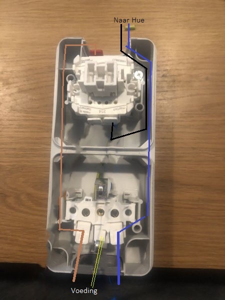

Ik ben op het moment niet thuis maar kan die morgen ff op de foto zetten hoor. Het is als volgt
[1] ——————-[2][2]——————[3]
1 = bestaand stroom punt in schuurtje wat is verlegd naar de schakelaar/stopcontact
2 = schakelaar+stopcontact (wcd)
3 = hue lamp
1 naar 2 heb ik aangelegd....alleen nu moet ik dus in 2 alles zo aansluit dat het door kan naar 3 (hue).
Alles in deze setup is dus blauw, bruin, groen/geel....alleen de hue lamp zelf (3) heeft dus zwart en wit in de lamp zelf zitten.
Op dezelfde manier als de kabel binnen komt, gaat er een andere (dezelfde) kabel ook weer uit, richting HUe lamp.
Voor de zwarte mag je in dit geval ook met de bruine vanaf de schakelaar naar de Hue gaan.
Waar ik de zwarte op de schakelaar heb getekend, deze mag ook op de aansluiting ernaast.
Gemakkelijker is als je je schakelaar omkeert, dus met het rode lipje naar de contactdoos toe.
