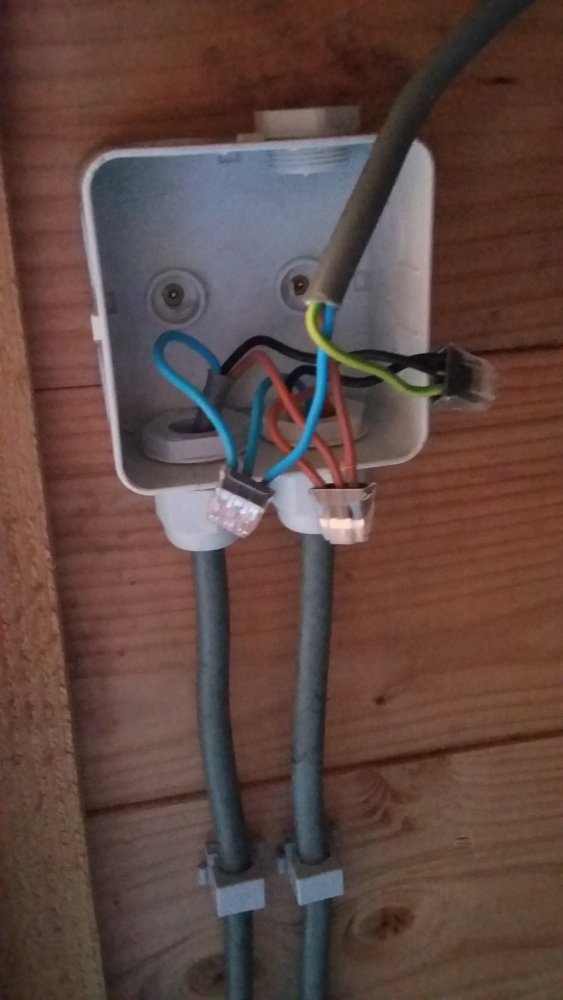

Ik wil graag een lamp aansluiten in een nieuwe schuur. Vanuit de grondkabel komt er blauw, bruin en zwart binnen in de lasdoos. Vanuit hier heb ik een buitenkabel met blauw, bruin en aardedraad.
Deze wil ik aansluiten op een WCD met schakelaar zoals hieronder op de foto.
Nu vroeg ik mij af hoe ik deze met de schakelaar verbind?Bruin naar de schakelaar en blauw en aarde rechtstreeks naar de lamp? En als bruin naar de schakelaar moet waar maak ik hem dan vast? Ik heb boven twee aansluitpunten en linksonder.
Alvast bedankt.
Plaats een opbouw lasdoos (er zijn er zelfs met een dubbele WCD als deksel) en maak alle verbindingen netjes met lasklemmen. Naar de schakelaar komt dan bruin voor de fase, van de schakelaar komt dan een zwarte schakeldraad naar de lamp (of, als je een meeraderige kabel gebruikt neem je hiervoor ook bruin).
De kabel aan de onderzijde is geen grondkabel, het aardscherm ontbreekt. Ligt deze in een buis of zo in de grond?
Beste Walker,
Bedankt voor je reactie. De grondkabel komt onderaan binnen in een verdeeldoos, zie: onderstaande foto.
Vanuit deze verdeeldoos wil ik naar de WCD+schakelaar. De aansluiting heb ik nog niet vast gemaakt, maar op de foto de situatie zoals ik denk dat hij moet. Dus de aardedraad bij zwart, klopt dat?
Nee. Dat kan nooit kloppen. Met deze installatie lijkt e.e.a. behoorlijk mis te zijn. Ik zou er een vakman naar laten kijken.
Het lijkt op een grondkabel waarvan het aardscherm is weggeknipt. En bovendien zwart misbruikt als aarde.
Prutswerk dus.
