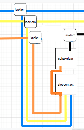

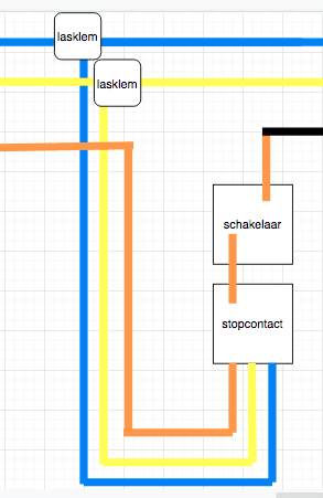

Ik zit met een probleem met het aansluiten van een WCD met schakelaar.
Dit is schematisch zo:

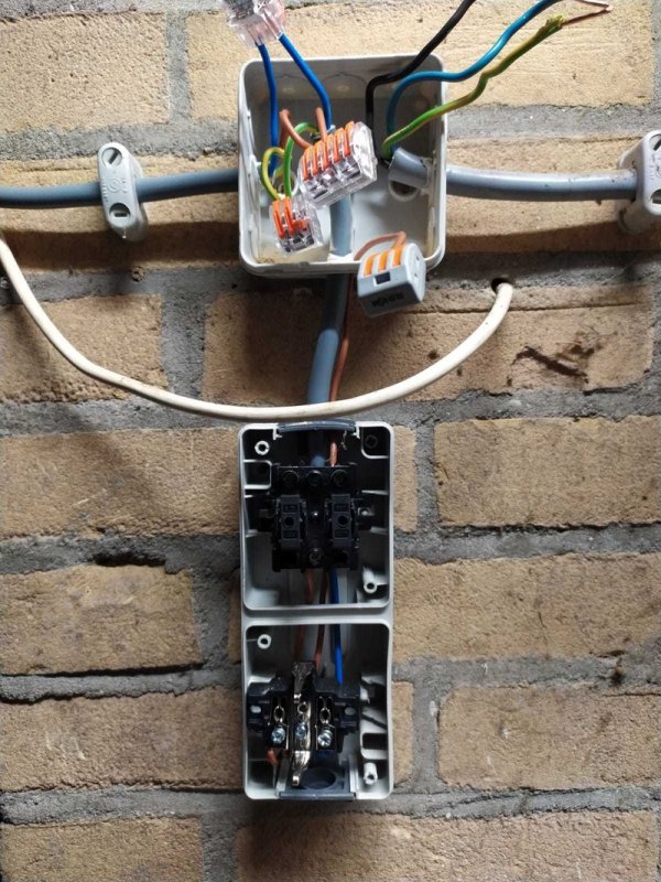

Op de foto zit het er zo uit.
Als ik de kabel vanaf links met lasklemmen op de WCD aangesloten maar dan is er geen elektra.
Hebben jullie wellicht een idee?

Draden wel ver genoeg gestript en ver genoeg de lasklemmen in gestoken?
Overigens mag je geen Vd draad bloot laten (bruine draad die je nu als schakeldraad gebruikt). Schakeldraad dient zwart te zijn in plaats van bruin.
Hoe heb je de kabels nu de lasdoos ingevoerd? Dit zou met wartels moeten die de kabel stevig vastklemmen. Deze dienen als trekontlasting en beschermen tegen vocht en vuil.
Ook is het netter om de kabels in grijze elektrabuis te leiden. Je mag dan met 'open' bochten werken.

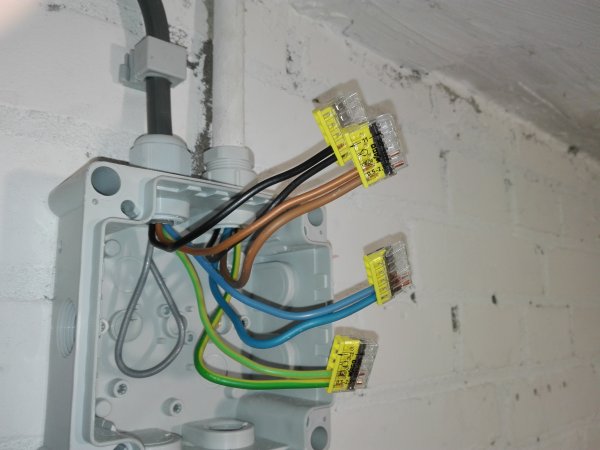

Ik zou, wat Vonkentrekker schrijft, al voor een goede doos met wartels gaan, en afwerking in grijze 5/8" buis maakt het geheel strakker af, en de losse bruine draad naast de kabel hoort daar inderdaad ook niet thuis.
Als je tussen de doos en wcd/schakelaar combi 5 aderig 2,5mm2 XMVK toepast heb je in ieder geval de vereiste kleuren bruin, blauw, zwart en geel/groen, een grijze draad heb je er als cadeau bij, als je de grijze niet gebruikt, kun je deze gewoon afknippen.
Voorbeeld van een dergelijke doos en lassen, linker kabel is de 5 aderig kabel naar de wcd/schakelaar combinatie.
En ik zie op de foto een witte snoer uit de muur komen, dit hoort ook niet.
Zo te zien is dat een pijp waar de rest op aangesloten zit.

@Jan; die pijp staat op een foto van Jules, niet van TS.
De snoer die Jules bedoelt zou ook een coax kabel kunnen zijn. Ook die hoort inderdaad niet los te hangen.
Overigens ben ik wel benieuwd naar waarom de schakeling van TS niet werkt. Of de voedende draad heeft geen spanning of e.e.a. is niet goed in de lasklemmen bevestigd.

Klopt helemaal Jan.
De pijp gaat naar een centraaldoos, waar ook de lamp hangt.
Op deze buis zat origineel een schakelaar (wat lager uiteraard).
Nu komt er de voeding vanuit de centraaldoos voor de contactdoos (later dozen) uit en gaat de schakeldraad, doorgelast naar de schakelaar aan de andere kant van de kabel, naar de lamp.
Foto dient ter illustratie, om aan te geven over welke materialen we het hebben.

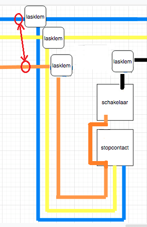

Is er er überhaupt een spanning tussen deze draden?

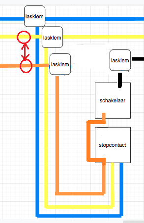

En deze draden?
Dit moet in beide gevallen ongeveer 230 Volt wezen.

De witte kabel is van een lamp die is aangesloten. Deze moet nog vervangen worden voor een grijze installatiekabel. Dit komt later.
Ik ga vanavond eerst de WCD direct op de draden van links zetten met nieuwe lasklemmen. Als dat werkt ga ik vanuit daar verder werken.

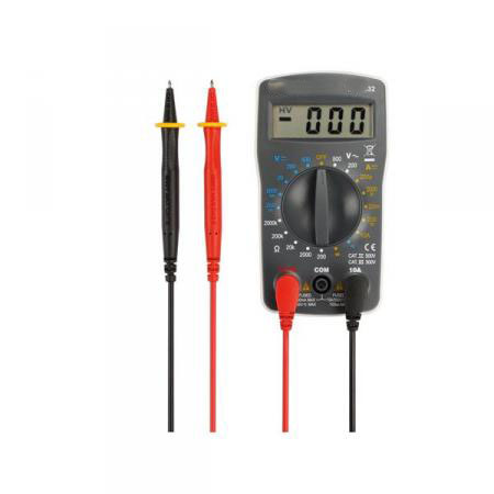

Multimeter van bruin naar blauw?
Vonken_trekker

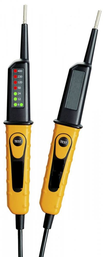

Met een spanningszoeker kun je ook niet betrouwbaar meten. Gebruik inderdaad een 2polige meter of multimeter. Tussen bruin en blauw zou je 230V moeten meten. Als dat niet zo is dan zit het al ergens eerder mis.
Jules1962
Voorbeeld van een multimeter.
Deze zijn al voor 1 a 2 tientjes bij de gemiddelde bouwmarkt te koop.
Hiermee kun je o.a. spanningen tussen 2 draden meten, deze geeft gelijk de waarde van de spanning aan.
Als je verder geen verstand van elektra hebt, een lastig apparaat om mee te werken, want je moet het een en ander zelf instellen met een keuzeknop.
Voorbeeld van een eenvoudige tweepolige spanningstester.
Deze zijn ook voor enkele tientjes bij de gemiddelde bouwmarkt te koop.
Deze zijn voor elektra leken eenvoudiger te hanteren dan een multimeter.
Met deze bepaal je vrij betrouwbaar en eenvoudig of dat er spanning tussen twee draden aanwezig is door met de meetpennen de draden aan te raken.
d.m.v. de ledjes kun je dan zien of dat er spanning tussen 2 draden aanwezig is of niet, en vaak ook hoeveel spanning.
Als je overweegt zo'n ding aan te schaffen, wel eentje nemen die geschikt is voor netspanning.
Met een spanningszoeker kun je alleen maar zeer onbetrouwbaar bepalen of dat er ergens spanning op staat of niet, meer ook niet, wat Vonkentrekker al aangaf.
