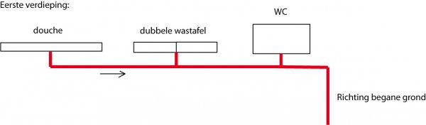

Op de eerste verdieping heb ik een douche, gevolgd door twee wastafels en een toilet.
Wanneer ik de wc doorspoel hoor ik dat het doucheputje wordt leeggezogen. Het gevolg is stank. Rioollucht uit het doucheputje.
Kan iemand me een tip geven hoe dit kan worden verholpen? (beluchting/ontluchting?)
Een bijkomend probleem is wel dat ik bijna nergens bij kan. De afvoer is verwerkt in de vloer en die is betegeld.
Het enige waar ik bij zou kunnen is de douche afvoer. Ik zou dan de douchebak kit verwijderen en deze weghalen.
Hopelijk is er een oplossing mogelijk.

Misschien een beluchter op je was tafel zetten
Marcn88
Er dient beluchting aangebracht te worden na de toilet aansluiting, een beluchter op de wastafel zou kunnen werken maar kan ook zijn dat de waarschijnlijk 40mm aansluiting te klein is hiervoor

Ai, ik kan nergens bij, want alles is betegeld.
Beluchting bij het doucheputje slaat nergens op??? :lol:

Maar er loopt toch wel een pijpje van je wastafelsifon de muur in of is dat ook allemaal weggetegeld?
Henk253
Probeer eerst eens afvoer van wastafel los halen en dan testen wat je drain doet als je wc door trekt.
als het dan over is dan een beluchter plaatsen in dat pijpje van sifon wastafel en muur.
