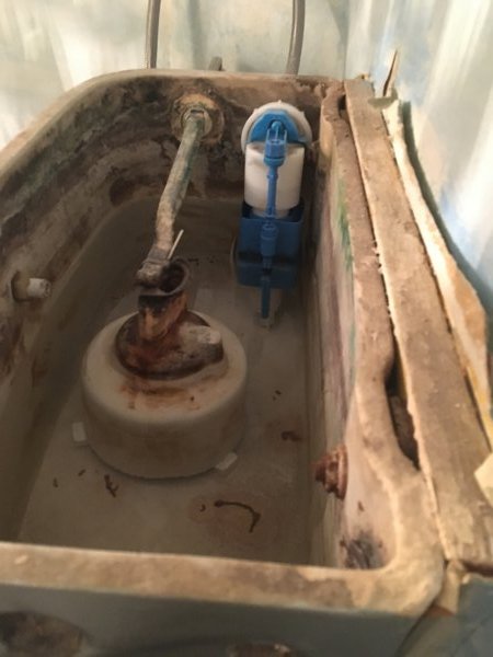

Mijn wc trekt moeilijk door (hoge stortbak) trekt moeilijk door. Ik moet meerdere keren trekken.
Ik weet niet hoe ik dit moet oplossen.

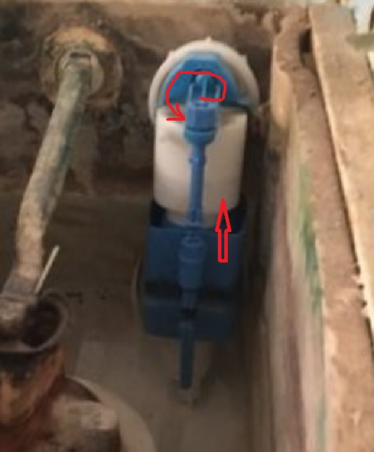

Wat voor hoog hangende is het en kan er een foto bij van binnenkant om het te bekijken.
Dit is de waterbak
Bedankt voor je foto,
Dit is een ouderwetse, valt me op water stand staat laag moet meer water in.

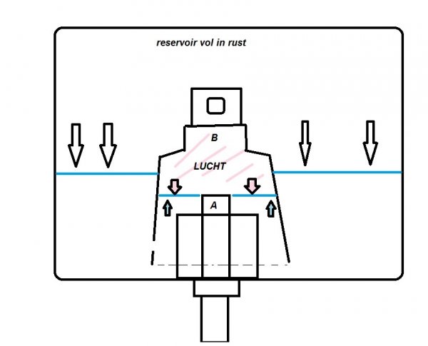

Heb in het verleden een tekening gemaakt voor uit leg.
Door dat je de stenen klok om hoog trekt gaat het zuigen waar door het gaat hevelen naar A, is de stand water te laag dan wil het net niet hevelen.
Mits er geen scheurtje in de klok zit(B)

Beker heeft geen scheurtjes.

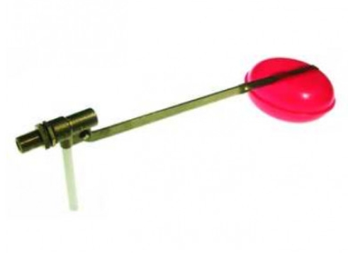

Vlotter heb ik dit jaar vervagen. Hij staat op zijn hoogst. Er zit een randje op dr stelschroef waardoor hij niet hoger kan. Misschien kan ik die er af snijden.
Verder kan ik dan nog uitzoeken of hij scheef gemonteerd is. Dan wel dat ik hem scheef kan monteren om het gewenste effect te krijgen.
Dat nokje zit er niet voor niets, laten zitten dus, de oorzaak ligt ergens anders.
Hoe lang duurt het voor het reservoir vol is gelopen?
Vlotterbak vollopen gaat vlot. 40 sec
Maar wat me opvalt is dat de bak veel minder vol loopt. Vroeger, voordat ik de nieuwe vlotter plaatste liep hij bijna tot Aan de hefboom vol. Ik ben bang dat dit niet de juiste universele vlotterkraan is.
Ik denk dat ik toch maar het randje van de stelschroef af haal.
Dat is mooi balen want dan hebben ze mij de verkeerde verkocht een jaartje geleden. Die kan ik niet meer terug brengen. 😒

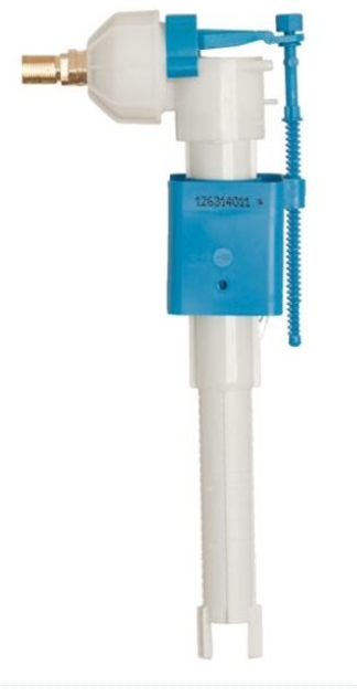

Anders haal hem de vlotter er uit en maak een foto misschien zit er iets verkeerd.
Had hem al op gezocht.
Passend op de meeste merken inbouwreservoirs en laaghangende reservoirs
