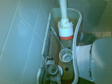

Sinds gister bleef de stortbak van mijn WC door lopen. Nadat ik de deksel er af had gehaald en alles gecontroleerd had, kon ik niks vinden waar het mis ging. Ik heb zelf het idee dat de cilinder die het gat van de stortbak dicht houdt niet goed afsluit. Als ik alleen die op het gat zet blijft het namelijk alsnog lopen.

Plaats even een foto van je reservoir en je binnenwerk
Xr8
Wellicht iets afgebroken van het binnenwerk, of deze zit scheef. Onderin zit een afdichtrubber wat versleten kan zijn of er zit iets tussen. Eea is allemaal uitelkaar te halen. Ervan uitgaande dat de bak niet overstroomt. Dit is meestal het gevolg van een niet goed werkende vlotter.
Succes.

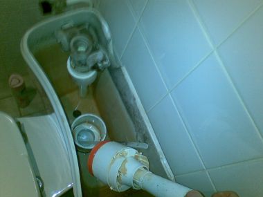

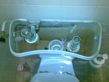

Hier onder vindt u foto's van het resevoir en het binnenwerk.
Henk253
Dat rooie onder dat uitstroom mechanisme is dat een platte rubber ring of een drijver het is wat slecht te zien.
Ook staat het water niveau ook te hoog door de vlotter kan je zien aan bruine randen binnen zijde reservoir

Ja dat rode/oranje ding, een cilinder achtig ding dat het gat naar wc zelf dicht. Er zit tdus ook een rubber ring omheen. Heb deze al helemaal schoongemaakt en ontkalkt, daar ligt het dus niet aan.
Daar ligt het vaak wel aan, het is vrijwel niet te zien dat de ring niet goed meer is.
Controleer ook even of de vlotter goed afdicht en, wat Henk ook schreef, het is belangrijk de waterstand niet te hoog te hebben staan, anders zou het van boven door de spoelpijp kunnen lopen..

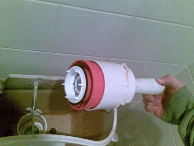

Zou ik daar dan een nieuwe ring voor kunnen kopen? dat oranje ding wat je zit kan ik namelijk los halen van de rest, of moet je alleen dat rubbertje vervangen?
Je hoeft alleen het rubber te vervangen.
Dat rubber heet trouwens een bodemklep rubber.
Als je het merk en type van het duoblok niet weet, haal dan het oude bodemklep rubber er even af, en neem het mee naar een sanitair speciaal zaak.
Die kunnen je dan waarschijnlijk wel aan een nieuwe helpen.

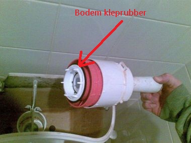

Zou u mij kunnen vertellen wat op het plaatje de bodemklep rubber is?
Zo te zien, is het dit rubber (rode pijl)
Kijk even hoe het meganisme werkt, als je de druk knop naar beneden drukt.
