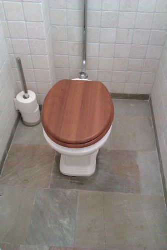

Ik heb een porseleinen wc-pot geplaatst op een natuurstenen vloer. Nu is de vloer rondom de wc-pot altijd vochtig, niet nat. Het lekt niet, het ziet eruit alsof ik net de vloer heb schoongemaakt.
Heeft iemand een idee hoe ik dit kan verhelpen, want het ziet er niet schoon uit!!!

    Wat voor wc pot? met een los reservoir, een duo blok?
    kan de potsok zijn die iets scheef zit, of bij een stortbak het rukken van het valpijpje.
    groeten b
    Nyta
    Boudewijn, het is een pot met een los reservoir. Ik heb een foto toegevoegd. En nogmaals, er lekt niets.

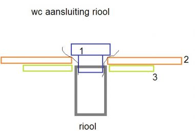

    Is het een AO wc pot.?
    en is de vloer over een andere vloer heen gezet?

    Vandaar die vraag van mij vaak wil het wezen dat er een dikkere vloer in komt en dat de afvoer eigenlijk te kort is en deze tussen vloer en tegels lekt.
    1= closetsok
    2= nieuwe laag tegels over oude tegels
    3=oude tegels
    Nyta
    Henk, er is inderdaad een nieuwe vloer op een betonnen vloer geplaatst. Vroeger lag daar vloerbedekking op....Ik ga in ieder geval jouw tip nakijken, en laat het even weten als het is gelukt. Verder wil ik alvast iedereen bedanken voor de tips....
