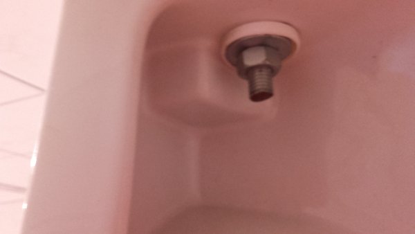

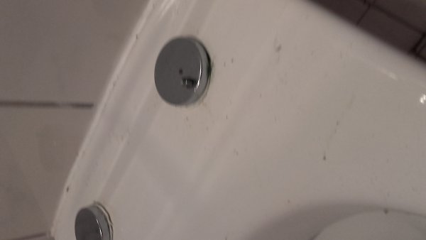

Hallo.ik wil graag een wc bril vervangen. Deze zit er van bovenaf opgeschroeft. Onder zie je geen bout....die zit in de toilet zelf. Nu heb ik wel het schanier eraf, maar er zit nu een schroefdraad met een afdekrondje die ik er niet af krijg.
Ik beb nu geen foto...ben op een ander adres...zo nodig stuur ik morgen foto bij.
Groetjes Jeanette
Weet niet of ik het zo goed doe, maar dit zijn de twee fotoos.
Groetjes Jeanette
Dat zilveren dopje op de bovenkant moet je er volgens mij afwippen, dan kom je bij een schroef, en dan een steeksleutel/ tang op de onderkant, dan is ie zo los.
edit: ik lees nu dat er onder niks zit, dan nog denk ik dat ik in de goede richting zit.
