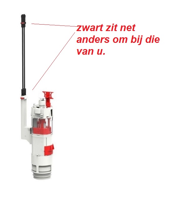

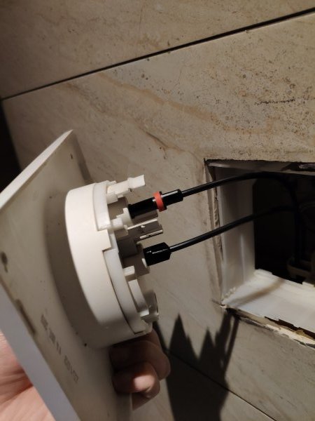

Het is me gelukt om de binnen unit te vervangen van mijn wc, maar ik zit nu nog een probleem. Dat is namelijk de twee draden die aan de bediening paneel moeten. Ze zitten niet vast. Als ik het spoel dan raken ze los. Kan iemand mij vertellen wat ik hier verkeer doe.
Is er een orgineel binnen werk geplaatst welke type is deze reservoir en merk?
Dank jullie wel voor de reactie.
Ik had zo'n vermoeden dat die draden een soort van klik systeem had. Na veel experimenteren, je kan het uiteinde van de draden draaien en wordt dan vast geclicked aan de bedieningspaneel. Het zit erg vast,dus moet wat kracht gebruiken, desnoods met een tang.
