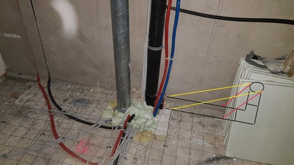

Ik ben Stefan en binnenkort mag ik zelf hobby-en in een nieuwbouw huis.
Ik heb een vraag over wat de officiele en beste manier is om een afvoer te laten lopen van de wc.
Onder een hoek van 45 graden of juist niet vanwege een meet-trek effect op het sifon van de wc. Ik heb het in een plaatje erbij getekend, de zwarte lijnen is met 90graden bocht op de grond en bij de rode lijnen word een 45graden bocht gebruikt en de gele lijnen maken een mooie glijbaan

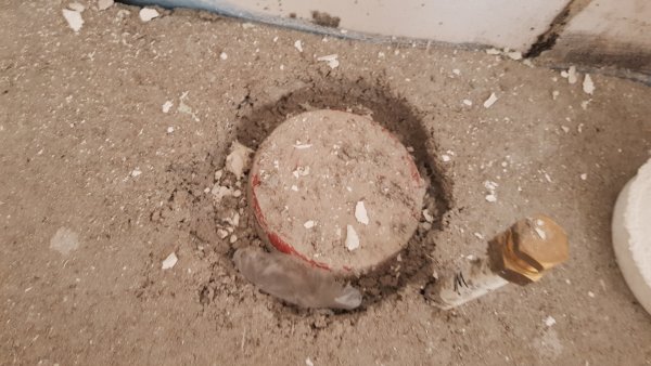

De tweede vraag is hoe ik de afvoer van de andere wc moet aansluiten als de buis in de vloer 110mm is maar dan ook echt 110mm er kan dus alleen iets in wat spie verjongd is. Een rubbermanchet lijkt me een raar en gammel idee. Een schuifmof kan, maar dan gaat de buis tegen de stroomrichting in

Manchet verbindingen is niks gammels aan!
Je kunt de rode situatie nemen.
Haal eerst rode dop weg ken ik ook zien wat daar zit.
Je moet wel over op manchet want het is pp leiding kan je niet lijmen.

Onder de dop zit gewoon 110mm pe buis.
Dat dat niet te lijmen is wist ik. Gewoon een mof pe met beide zijde manchet kan dat?
Met manchet bedoelde ik een rubber verloop ring van 110mm met daarin een 90mm. Die in de buis komt. Die vaak voor wasbakken van 40-32 worden gebruikt
Dus een 45graden bocht voor de badkamer wc is het beste?
Henk253
Ja, dat is het beste.

Onder de dop in de wc beneden zit en 110mm buis.
Moet hier iets in of kan ik gewoon met een overschuif mof deze doorverbinden. Dat niet het water langs de manchetrubbers de kruipruimte etc in stroomt
Henk253
Kan gewoon een steeksok 110mm met manchet op.
