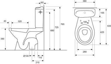

We hebben de maten/specificaties van de WC combinatie Sphinx Animo ii met AO die we via internet hebben besteld, bij een andere website gezien, en zitten rekenen met de huidige WC afvoer. Nu blijkt dat de Sphinx Animo ii van muur tot afvoer 210 mm nodig heeft!

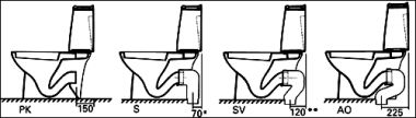

En wij hebben maar 120 mm ruimte! Na zoeken op internet, blijkt op een website van klusidee dat we dan geen AO afvoer hadden moeten hebben, maar een SV afvoer....!!! Op https://www.klusidee.nl vonden we namelijk de volgende afbeelding:
En dan kan je zien dat het een SV had moeten zijn...!! Bij al onze voorbereidingen voor het verbouwen van de WC kamer hebben we juist altijd aangehouden dat we een AO WC nodig hadden, juist omdat de afvoer onder zit.
Wat nu?
1) Moeten we dus nu proberen die bestelling om te zetten in een andere WC combinatie die wel in 1 keer past? Zoja, dan dus een SV combinatie?
2) Is er een mogelijkheid om met een AO te werken zoals nu besteld, en dan uiteindelijk er nog een bocht op te zetten zodat je op die 120 uitkomt?
3) Zijn er nog andere mogelijkheden?
Die SV is een gewone PK pot met een losse aan sluit stuk die dan op 120mm uitkomt.
je kan een losse sprongbocht gaan gebruiken onder je nw wc pot.
Of je riolering gaan aanpassen.

Afvoer zit in de grond, op 120 mm van de muur af. Ik weet niet hoe de riolering eronder uit ziet, het zijn van die enorm harde vloeren met kiezeltjes erin die op de bouwplaats (nieuwbouwhuis 2003 opgeleverd) zijn gestort.
Als je een beetje handig bent kan je dat wel veranderen door de riolering wat meer naar voren te brengen.
Anders moet je de pot af zeggen en een PK pot nemen met een sv bocht
Enorm bedankt. We gaan nu onderhandelen over de bestelling omzetten naar een PK pot en inderdaad, daar kan ook een SV bocht bij worden aangeschaft.
