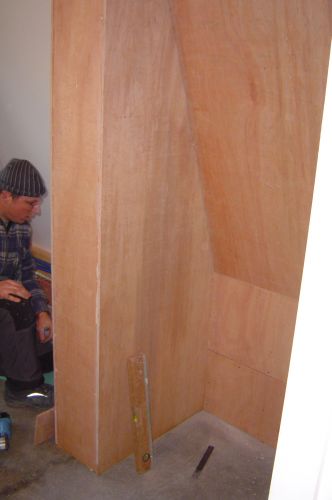

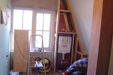

Ik ben weer eens aan het twijfelen gebracht.
Ik heb alle wanden,scheidingswandjes en hangtoilet ombouw klaar in mijn nieuwe badkamer.
In de douche ruimte wil ik de WBP platen nog bekleden met groen gips en dan alles met kimband afzetten.
Ik heb alleen de balkjes welke op de grond geplaatst zijn voor het scheidingswandje van de douche cabine naar de rest van de ruimte in de menie gezet verder dus niets er vanuit gaande dat er toch nergens vocht komt. Volgens anderen had alles in de menie gemoeten ......klopt dit of moet ik me daar niet te druk over maken?
Alle andere balken zitten buiten de douche ruimte maar wel (in het geval van het toilet) tegen een porobrick spouwmuur.
De vloer is voorzien van vloerverwarming.
Ik neem aan dat de kans op vocht bij het goed aanbengen van kimband,tegels en kit naden nul is?
Hier een plaatje van wat ik aan het doen ben
