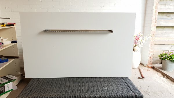

Ik ben zelf een project gestart om een waterval te maken die aan de muur komt te hangen boven de bloembak/waterbak.
Omdat ik niet veel ruimte heb, was het idee om dit van hout te maken zoals op de foto te zien is.
Om het mooier te maken wilde ik dit als eerste instantie gaan tegelen, maar nu komt het.. de plannen zijn gewijzigd 'We' willen hem mooi strak hebben. :)
Heb hier en daar gehoord dat je niet kan stucen op hout. (Dat hout niet;) )
En gips platen buiten volgens mij ook geen succes. Plus de ruimte van de ombouw en de rand van de waterval wat uitsteekt is max 3cm dus kan ook niet te dik worden.
Dus de vraag is:
Kan ik hiervoor flex. tegellijm pakken of cement? Is dit dan ook overschilderbaar? Iemand hier ervaring in?
Ik ben bang dat, wat nu in de grond verf staat binnen een jaar weg is.
Ik hoor graag van jullie.
Alvast bedankt.
Groetjes
Je kunt de huidige plaat vervangen door een vezelcementplaat.
Staat deze plaat aan de onderkant altijd in het water? Kies dan een plaat die daar tegen kan.
