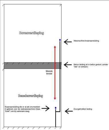

Wat is de beste manier om van het waterslag af te komen?
We wonen sinds 2 jaar hier en hebben meteen vanaf het begin de waterleiding doorgetrokken, zodat we boven de wasmachine neer konden zetten, nu hebben we vanaf het begin wel last gehad van waterslag, maar het word steeds erger....Wat nu te doen?
Overigens staat onder de vaatwasmachine eraan en die hoor je ook...Beide gevallen alleen als de watertoevoer wordt opgezet en weer dicht gaat (wat soms wel 15x in 10 minuten gebeurt...om gek van te worden :shock: )
Een waterslagdemper erop zetten? Zoja, waar?

Ik zou eerst beginnen met de doorvoer vrij te maken.

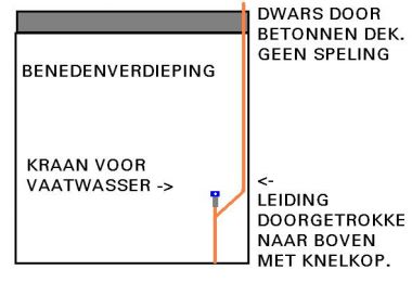

Normaal hoort een koperen leiding niet koud door een betonvloer te lopen. Die hoort in een doorvoerbuis te zitten.
Afhankelijk van de ruimte die je hebt zou je een stukje buisisolatie door kunnen steken zodat het slaan tegen de betonvloer zeker is uitgesloten.
Verder kunnen we lastig zien hoe de doorvoer exact er uit ziet.
De leiding is overal wel goed gebeugelt? Ook onder de vloer indien van toepassing?

Zit het koper dan echt ingegoten in het beton?
Zo ja verwacht ik dan geen gebonk. Dan is waterslag best wel een mogelijkheid.
Weg hakken is een crime en met risico dat je de leiding beschadigd.

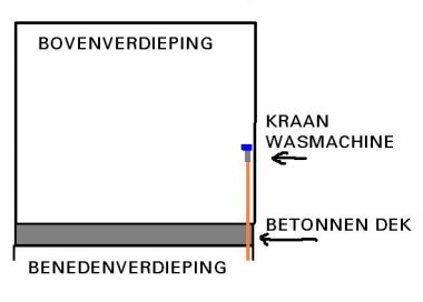

Als je een slagdemper plaatst plaats je deze op het verste punt van een lange leidinglengte dat is in jou geval boven op de verdieping.
Hoeveel meter leiding is het totaal van meter naar het verste punt en wat is de diameter.

Ja, we hebben de vloer weggehakt,leidingen door getrokken, en weer dichtgestort (daarbij dus vergeten iets om de leiding heen te doen)
De leiding vanaf de vertakking totaan de kraan naar boven is ongeveer 3.10 lang.
Diameter zou ik straks even op moeten meten.
Zoals ik lees, kan ik dus beter niet beginnen aan het weghakken van het beton?
En boven de kraan eraf, waterslagdemper ertussen, stukje pijp overhouden en dan de kraan erop of meteen na de waterslagdemper?

Als je toch bezig gaat zou ik ook een mantel om de buis heen leggen. Eenvoudigst daarvoor lijkt mij om de leiding boven en onder de vloer los te maken en uit de vloer te trekken. Dan het gat in de vloer met een boor wat groter maken en de boel er weer in.

Als de leiding nog helemaal recht is zou het niet zo moeilijk moeten zijn om hem er draaiend/trekkend uit te halen. Mocht hij toch muurvast zitten, dan weet je dat ook weer en kun je hem eventueel gewoon laten zitten.
Als mantel kun je gewoon een stuk PVC buis nemen, kan denk ik ook wel rubber zijn.

En dan nog het waterslag, gezien de vorige berichten, dan toch maar een waterslagdemper voor de kraan (op de bovenverdieping) zetten...
