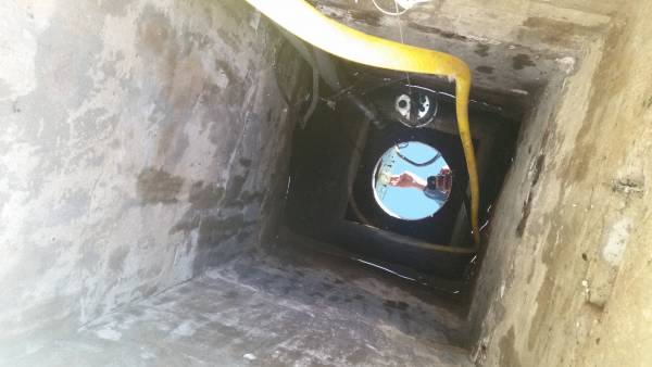

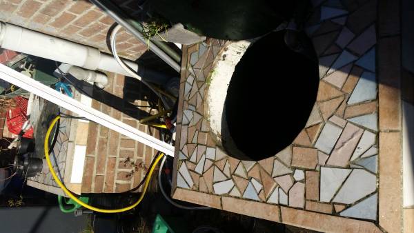

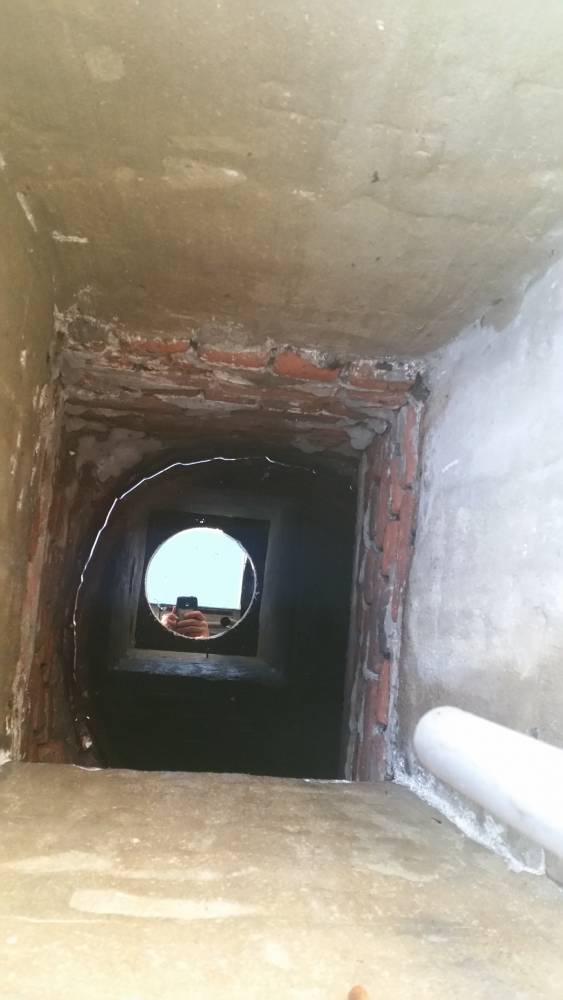

Binnenkort gaan we de uitbouw aan onze woning verbreden. Ongeveer 1.80 komt erbij. Op de locatie die straks bij de keuken getrokken word, zijn nu een tweetal waterputten gesitueerd:
De putten hebben een voor mij onbekende diepte, in ieder geval meer dan 1.50 diep, dit heb ik kunnen meten met de lengte van mijn arm en de langste lat die ik zo had liggen, ik raakte absoluut geen bodem.
De linkerput, deze gaat een stuk onder de bestaande uitbouw
Mijn vraag is hoe ik deze putten kan "dempen" zodat ik er een stuk beton over kan gieten met hier weer op een tegelvloer...
Of zijn er andere mogelijkheden om van de putten af te komen?
Alvast bedankt voor de reacties!

De linker:
De twee putten:
De rechter:

Het regenwater komt nu in de putten terecht. Echter waar zit de overloop bij teveel water?
Vaak werden oude putten gevuld met puin. Om te kijken hoe groot / diep ze zijn zou je ze eerst leeg moeten pompen.
Met een touw met hieraan een gewicht, kun je ook meten hoe diep de putten zijn.
Maak je de aanbouw zelf? Wat voor fundering komt er?
