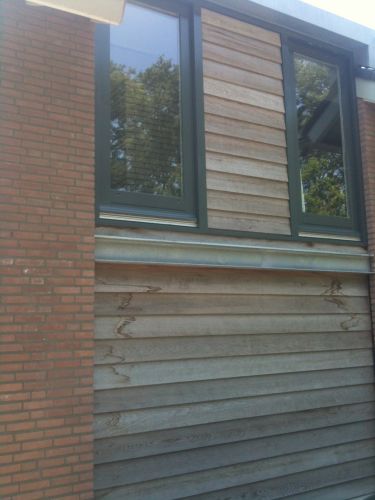

Allereerst een totaal overzicht:
Aanzicht is dus kozijn; houtje; UNP
Duidelijk te zien is een niet wenselijke waterloop. Na houtje weghalen werd duidelijk wat de oorzaak is:

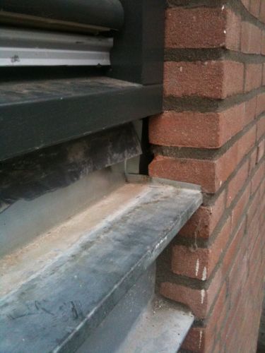

Ok, de hoeken alsnog dichtzetten, dan is het in ieder geval boven het UNP waterdicht en loopt het niet meer de muur in.
Waar ik nu echter bang voor ben is dat het water op de onderste flens van de UNP gaat lopen. Dan kan het de hoeken van het UNP inlopen (daar waar deze op de gevel is gelegd).
Detail is dat op dit moment het zink aan de bovenzijde van het UNP circa 1 cm om de bovenste flens gezet is. M.a.w. kan het water hieraan kleven en dan op de onderste flens komen en weer de hoeken inlopen? Dien ik deze hoeken in het UNP aan te passen?

Ik zie toch een opgezet randje aan de kopse kanten van het profiel er zal toch weinig water je muur inlopen. Er kan wel wat water door wind een bepaalde loop gaan nemen.
Kan je de dat opgezette kantje niet een stukje verhogen.
De loop van het water krijg je volgens mij niet verandert. Het meest lastige is dat aan de onderzijde van dat profiel geen druiprand is gemaakt.
Dat profiel zouden ze afwateren gelegd moeten hebben. Kan niet beoordelen hoe dat er uit gaat zien.
Hoe strak zitten de wrc delen tegen het metselwerk aan?
Je zou eens met een tuinslang kunnen testen waar het water precies naar toe gaat.
