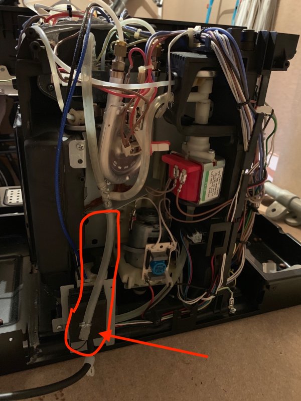

Helaas hebben wij weer last van waterlekkage van ons koffiezetapparaat (Pelgrim ikm540rvs/p01). De vorige keer was deze eenvoudig, waterelement was lek, maar nu kan ik deze maar lastig verhelpen.
Tijdens het "koffiezetten" komt er redelijk veel water van een soort overloop. Deze moet eigenlijk uitkomen in de lekbak, maar dat gaat niet helemaal goed. Ik vraag mij ook af hoeveel water er via die overloopje weg moet stromen? Ik heb een foto toegevoegd en de bewuste leiding omcirkeld, hij ligt hier overigens los zodat ik kon zie hoeveel water eruit kom.

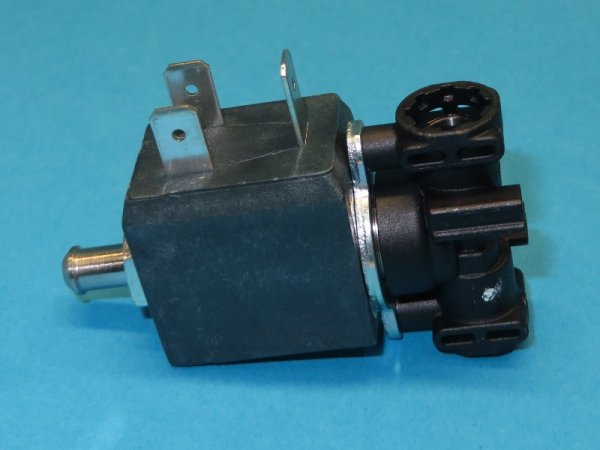

Vervang die klep die daarop aangesloten zit , deze sluit niet goed meer af.
Let wel je hebt hierbij wat extra onderdelen nodig i.v.m verandering.
356790 , 46633, 20749 ,20748
Er hoort hier geen tot nauwelijks water uit te komen , het is voor ontluchting om de 5 bar te laten "ontsnappen"

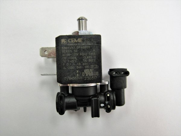

Top, dank voor je snelle reactie! Ik kan alleen de laatste twee onderdelen niet vinden? Weet jij waar ik deze kan bestellen?
Onderstaande gevonden:
356790 / 88026408 VEER 3,79
46633 / 88045637 VENTIEL ELEKTR. M. ONTLUCHTING 36,99

Bij één van de allernieuwste van Pelgrim bv CM4511 daar zit standaard al de nieuwe klep met onderdelen in.
Uiteindelijk moet je dit krijgen , bij het insteken van het hoekstuk doe je er de afdichtring tussen welke je iets invet zodat hij er in één keer ingaat en dan vasthouden en veer erin doen.
Rest van de afdichtringen van de oude klep gebruiken.
Schroeven passen niet meer maar één passende schroef zal hem houden.

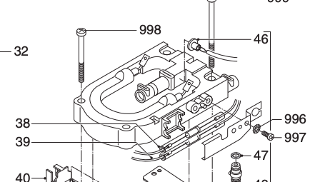

Dank voor je eerder genoemde tip. Ik heb de klep gevonden en zojuist vervangen, koffiezetten werkt weer als vanouds. Ik heb nu wel een ander probleem... de warmwater cq stoomfunctie werkt niet meer. Als je de knop indrukt geeft hij een melding "opwarmen", je hoort de fan inslaan, maar ook na langere tijd wachten kan ik geen gebruik maken van de functie. Hij blijft maar aangeven "opwarmen". Als ik de ontkalkfunctie inschakel, dan werkt deze wel en het water wordt ook gewoon warm.
Toevallig nog een keer de gouden tip?

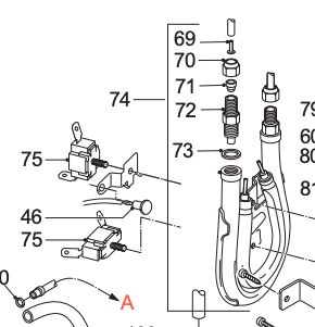

Bedoel je dan nr. 39 of..
Bedoel je nummer 75..?
