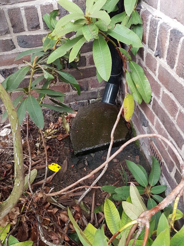

Afgelopen zomer is in mijn voortuin de gasleiding vernieuwd. De nieuwe gasleiding komt via een gat in de buitenmuur mijn kelder binnen. Dit gat zit ca 20 cm onder de grond, precies onder de plek waar mijn hemelwaterafvoer uitkomt.
Deze hemelwaterafvoer is overigens niet aangesloten op het riool, maar gewoon een regenpijp met een knikje aan de onderkant.
Tijdens de laatste hevige regenval liep het hemelwater via het gat van de gasleiding mijn kelder in. Dit gat is aan de binnenzijde 'dichtgepurd', maar zo te zien aan de buitenzijde niet.
Waarmee zou ik deze leidingdoorvoer onder de grond het beste kunnen afdichten?
Edit: ter illustratie nog even een foto van de afvoer geupload. De gele stip geeft aan waar onder de grond de leiding door de muur gaat.
Gebruik een MS polymeerkit. Die blijft flexibel en heeft als voordeel dat ie ook gebruikt kan worden op plekken die al vochtig zijn.
Gebruik voor deze toepassing geen snelhardende soort, is alleen maar lastig.
Neem de kit in een kleur die je ook ergens anders (in het zicht) nog zou kunnen toepassen. Onder de grond maakt toch niets uit en de kit is redelijk lang na openen nog te gebruiken. :wink:
Edit: verhaal over tegeltje verwijderd, want de inmiddels geplaatste foto laat zien dat die er al ligt.
Misschien als extra een grotere tegel gebruiken, zodat het water wat verder van de muur de grond in loopt?
Bedankt voor de tip Kees. Ik ga met MS polymeerkit aan de slag.
Heb ook nog even een foto van de afvoersituatie toegevoegd. Zoals je ziet ligt er al een tegeltje. Zou ik die buis nog iets moeten verlengen zodat er verder uit de gevel afgewaterd wordt? Of moet daar voor het mooie een grindput onder?

Ik denk dat als het vóór de aanleg van de gasleiding geen problemen gaf, het goed afkitten ervan voldoende zou moeten zijn.
Anders kun je er altijd nog wat aan doen. Er zijn genoeg mensen hier die dat beter weten dan ik.
Ga je dit van buiten af dichtkitten zal je de hechtvlakken voor de kit toch verdomd goed schoon moeten maken.
Geen idee of MS kit echt hecht op een vochtige ondergrond.
Vanzelfsprekend moet je de kit op schoon materiaal aanbrengen. Op aarde ed. hecht zoiets nooit. Maar dat geldt in principe voor alle lijm- en kitacties.
In de meeste specifiecatiebladen en gebruiksaanwijzingen staat dat lijmen op een vochtige ondergrond geen probleem is. De lijm droogt nl. op basis van water(damp).
Het is altijd verstandig van het beoogde product even de gebruiksaanwijzing te lezen, omdat er meerdere verschillende soorten bestaan. Zo zag ik dat er een dergelijke lijm is die zelfs geschikt is voor gebruik onder water (maar dat zijn ze dus niet allemaal).

Als het de dienstleiding is, hoort deze gasdicht door de muur gemaakt te worden, met de normale gasdichte doorvoer is die dan redelijk waterdicht?
