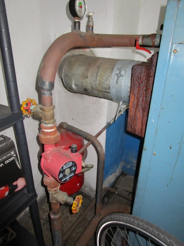

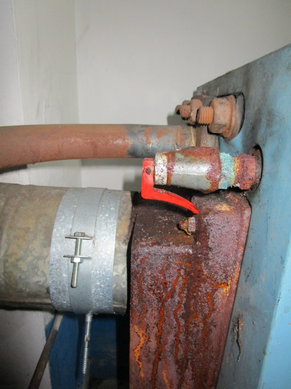

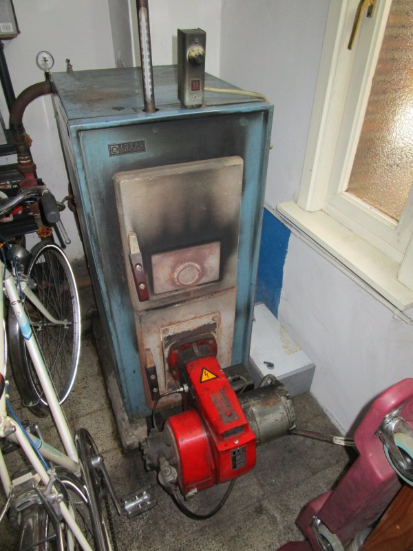

Hallo,achteraan onze mazoutketel Ideal Standard lekt er water uit een buis met hendeltje (overstortventiel?) waardoor de druk daalt. De brander en heel het systeem werkt maar voor de veiligheid heb ik alles stop gezet.
Iemand een idee wat de oorzaak kan zijn en hoeveel een herstelling ongeveer zal kosten? Wat kan ik eventueel zelf doen?

Belgisch toestel ?
Wanneer laatste wettelijk verplicht jaarlijks onderhoud laten doen ?
Ik heb zo een vermoeden dat deze ketel/brander niet meer de wettelijke normen meer haalt ...
Vertel eens welk rendement er genoteerd werd op het laatste vebrandingsattest ?

Maar we wensen even info omtrent het overstortventiel om de huidige installatie nog even te behouden deze winter.
Ik heb ondertussen een vermoeden dat enkel het overstortventiel moet vervangen worden.
(het expantievat lijkt nog ok)
Ik heb het expantievat gecontroleerd door met een schroevendraaier op de bovenzijde (klinkt vol) en onderzijde (klinkt hol) te tikken.
Dit lijkt in orde te zijn.

Installatie drukloos maken en dan voordruk expansievat meten . Effe zoekfunctie gebruiken
Bedankt iedereen voor het meedenken.
Het expansievat bleek nog in orde.
Zonet is het overstortventiel vervangen en de
verwarming werkt weer (even) prima.
